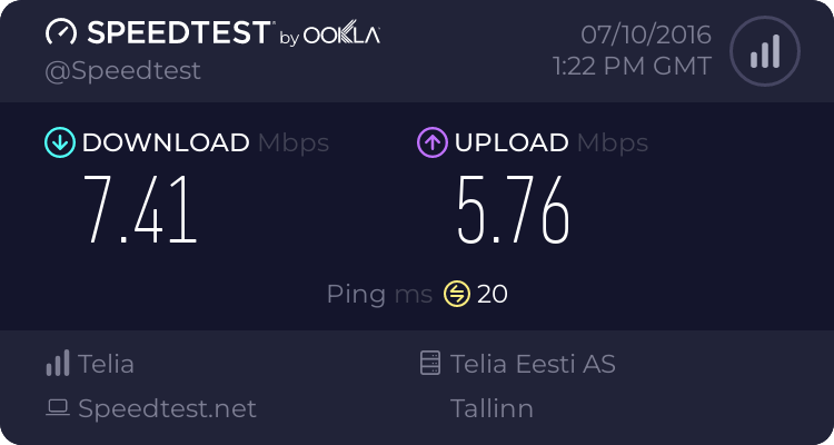

urri
Kreisi kasutaja
urri
liitunud: 20.01.2004
sõnum 10.07.2016 16:24:30 vasta tsitaadiga
siin, maal, oli äikese ajal netiga nii nagu oli (lähim välgulöök oli u 700m kaugusel)
no mida oligi arvata, kuniks oli elektrit...
katkestus kestis u 10 min (väga lühike aeg, pahatihti kestab ikka tunde)

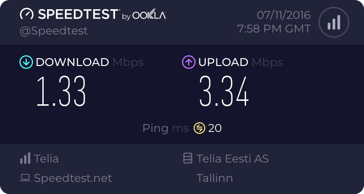

Renq
HV veteran
Renq
liitunud: 21.12.2003
Autoriseeritud ID-kaardiga
sõnum 11.07.2016 23:03:40 vasta tsitaadiga
Tegin vahelduseks ühe testi:
RSRQ: -12dB
RSRP: -103dBm
RSSI: -71dBm
SINR: -4dB
Band: 3
Päris masendav. Üsna selge on ka see, et kui Elisast EMT'i läksin, siis need numbrid ei olnud sellised. Telia koduinterneti hakkas järjest rohkem jama tekkima. Enne Jaanipäeva helistasin ka, et tellida tehnik siis kohale... siiamaani võtab tehnik minuga ühendust, et aeg kokku leppida. Lihtsalt suurepärane.
tagasi üles
urri
Kreisi kasutaja
urri
sõnum 12.07.2016 11:21:11 vasta tsitaadiga
Renq, mis ruuter? ja mis kiiruseid näitab pärast restarti? sama? või midagi paremat?

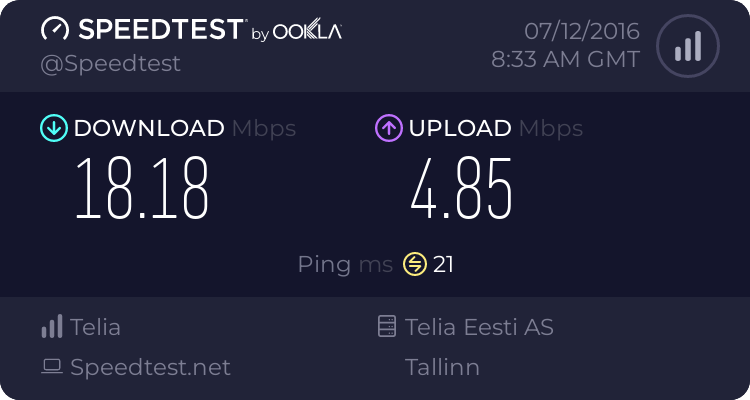

Renq
HV veteran
Renq
sõnum 12.07.2016 11:35:40 vasta tsitaadiga
urri kirjutas:
e5186 Teliast renditud. Teine omaette komöödia on selle wifi. Proua ütleb, et tal pole mõtet üldse wifit sisse panna (2.4ghz) et ilgelt uimane ja kui ka sees on, siis kaob lihtsalt ära või ei leia üles. Mina kasutan 5ghz'i ja on ka tulnud ette, kus wifi on sees aga märk puudub ja kasutab telefoni enda netti hoopis + minu arust on selle Huawei purgi wifi nõrgem kui tplink + netipulk kooslusel. Lapsed kurdavad ka, et nende toas on net aeglane. Hiljuti tegin korra restarti, ega midagi ei muutunud paremaks nagu, kui siis ainult, et naine leidis ka wifi üles mõneks ajaks.
Tegin praegu testi, ilmselgelt on SINR number teine.
RSRQ: -8dB
RSRP: -100dBm
RSSI: -75dBm
SINR: 8dB
Band: 3
tagasi üles
indrpo
liitunud: 14.11.2004
sõnum 12.07.2016 11:59:01 vasta tsitaadiga
tahtsin juba enne kirjutada, et signaali müra suhe on liiga kehv ja tõenäoliselt on see puuduliku kiiruse põhjus.
