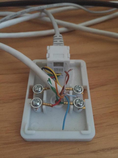

Sõber kurdab, et nett on kehva ja telekal pilt hakib vahepeal. Soovitsin telefonikaablit kontrollida, saatis all oleva pildi.
On see normaalne et VDSL ühe kiu pealt ka mingit moodi toimetab? icon_lol.gif
Arvasin et ikka vaja ühte paari side pidamiseks.

KillFrenzy kirjutas:
Spoiler Spoiler Spoiler
Ma arvan, et see lagunes lõplikult ära lahtivõtmise käigus, muud seletust ma asjale küll ei leia... icon_rolleyes.gif

Etz, ei pildi tegemise hetkel telekas mängis. Ja mingi neti jäänus oli olemas. Speedtestist ping 7ms ja kiirus andis isegi 2/5 icon_lol.gif
Kiire googel andis vastuseks, et adsl pidada ka ühe traadiga kuidagi käima, et ei pea ilmtingimata paar olema.

Kahte soont on vaid analoogi jaoks taielikult vaja

Kui pilti vaadata, siis vasaku alumise kruvi alt turritab traadijupike välja. Ja tavaliselt on kiupaar siniste peal.

hunger, see on selge, aga imestasin et ainult ühe ühendatud kiuga on pilt ja ühendus olemas.

Ma ei ässita, aga tavaolukorras on juhtme sinine/sinivalge paar ühendatud pistiku/pesa keskmise paari/klemmidega.
Olen minagi läinud mõne aasta pärast kliendi juurde tagasi, kes alguses tasulist kaabli kinnitust ei soovinud ja lubas ise kõik ära kinnitada.
Nii need juhtmed põrandal loksuvad kuni kusagilt järele annab.
Värvikoodi järgi tundub, et õige, sini/valge-sinine paar käib pesa keskmiste klemmide alla, ehk need esimesed kaks mis näha on.
Sarnaste asjade pärast julgustangi tehnikut kutsuma, mitte mõtlema, et Telia ruudutab ju, nett on aeglane ja minu osa on ju kõik korras, midagi pole tehtud.

...aga imestasin et ainult ühe ühendatud kiuga on pilt ja ühendus olemas.
Ju siis piisavalt palju lekib, maa kaudu ning läbi õhu. Sest ilma suletud vooluringita ei liigu elekter mitte kuhugi.
