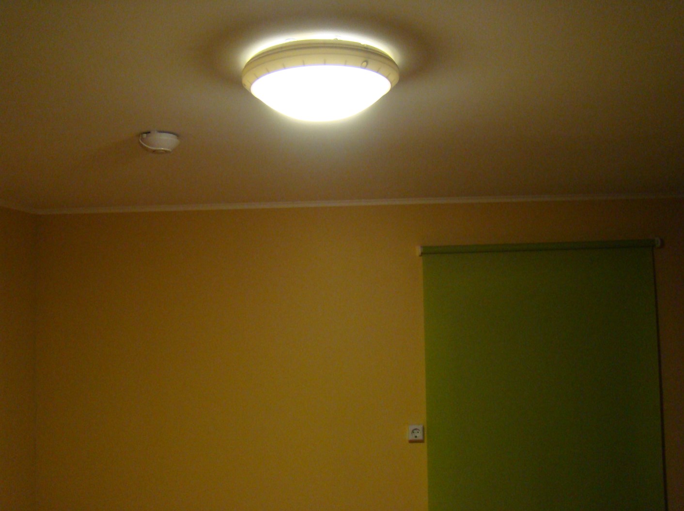

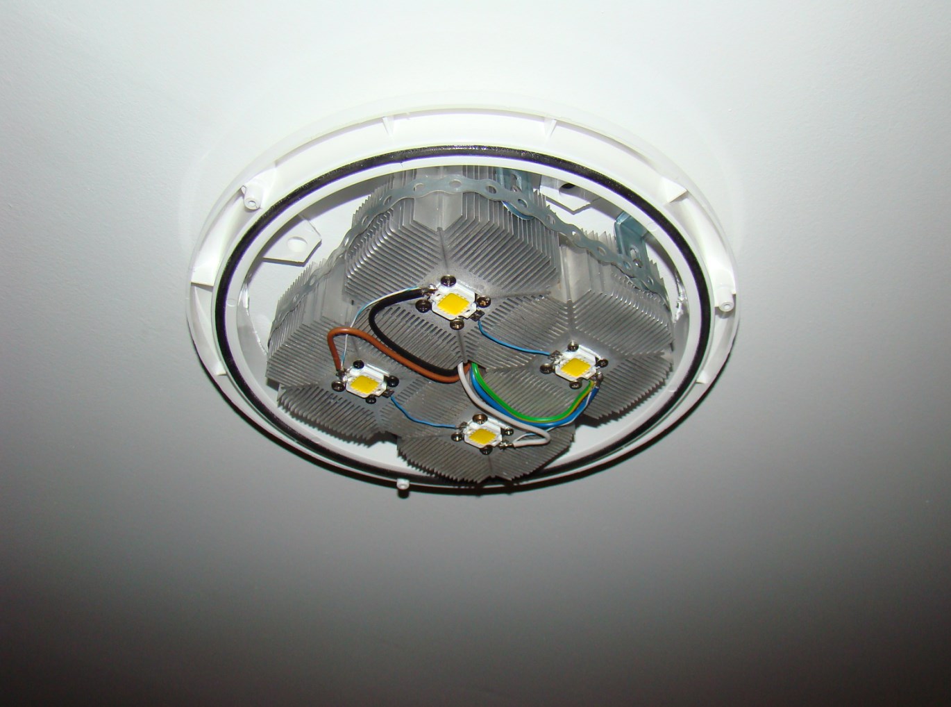

Mul on nii tehtud:
Spoiler Spoiler Spoiler
Plafoon 4€
Radikad 2€
Ledid kokku 0,7€
Driver: vana Delli läpaka adapter kilbis (1 toidab ära ~5 sellist lampi).
