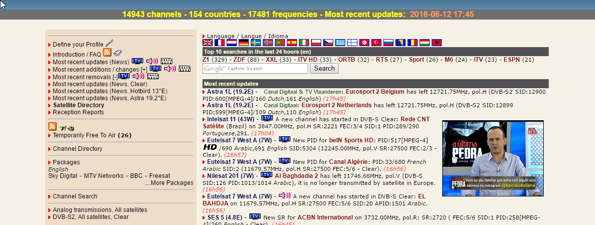

Kas kellelgi Telia neti tarvitajatel see leht avaneb: http://en.kingofsat.net/
Elisa netiga moblas avaneb, moblas Telia koduvõrgus wifiga ei avane.
