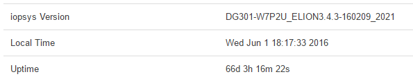

Intenos WiFi väljas ja TG789 pritsib õhku.

Intenol wifi sees ja ainult see ruuter ongi kasutuses. Kui selle pilguga jälgida, siis 60 päeva verstapost saabumas ja pole kahtlustki, et selle ära teeb. Kui just elektriga mingit kala ei tule vahepeal icon_smile.gif

olafsand kirjutas:
Elektri kala on väike mure, ülehomme on äike, õige aeg numbreid salvestada icon_biggrin.gif
Kuigi UPS vahel jms aga mine tea. Tollel veel soft vahetamata, muidu oleks õige lühike (ca 70 päeva) uptime:

indrekp, aitäh, et mainisid! Ma optika pealt tagasi vase otsas ja selle taga vaja igaks juhuks kindlasti juhtmed eemaldada. Olin juba unustanud icon_cool.gif
