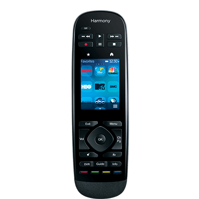

Mina ei kasuta ka originaalpulti, heli igal korral olemas Arrisega.
Harmony lülitab tööle iga kord samsungi, yamaha ja arrise vastavate sisenditega.

seeru, ma saan aru, et mitmed siin on indrekp provokaatorid icon_biggrin.gif
Ma tõesti tänan tähelepanu eest aga ma ei ole tahanteada kes omakeskis mingeid avaldusi teeb, ma olen siin teie jaoks ja teie minu jaoks.
Kasutan pulti igapäevaselt nii teistes telerites kui ka töö juures.
Lähtusin probleemist, klient kasutab oma ressiiverit, telerit ja arrise boksi oma puldiga ning tal kaob heli ära.
Teine kasutaja väitis, et see on sellest, et ta kas ei kasuta Telia pulti või kasutab Telia pulti.
Väitsin, et ka ilma Telia puldita töötab eelmainitud kooslus kenasti ning alati on ka heli olemas.
Olen proovinud ka Telia puldiga antud kooslust, ka siis on heli olemas.
Küsijale on veel üks õlekõrs, uuendada ära teleri ja ressiveri tarkvarad kui need veel tegemata. Denoniga olid kunagi ammu mingid teemad aga minuteada on need nende tarkvarauuendustega korras.
Seega kommenteerin täpselt seda mida kasutan ja tean ning kommenteerin ka seda mida kasutajad on mulle reaalsetest kogemustest rääkinud.
Kõikide siinolijate jutu räägin ka kõigile edasi, kuulaja otsustab kas see info on adekvaatne või mitte.
muide, see Harmony tuli välja peale Elioni nutipuldi tulekut, oma lihtsuse poolest on suhteliselt sarnane ka selle kasutamine, KUIGI, nuppe on isegi sellel ülearu:
