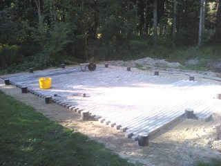

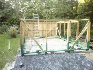

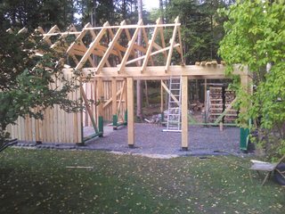

Käsipuuriga liiva sisse augud, betooni täis maapinnani, plastiktoru õige kõrguseni ja raud kaikaid ka sisse. Kuni maapinnani on auk laiem kui see plastik toru.
Kivikatus peal, pole kolme aastaga ära vajunud.

Sauna jaoks ma valasin ka torud maasse, aga kuuri jaoks nagu ei viitsi nii statsionaarset asja aretada. Kruvidega vast vähem jebimist.

Kruvidega on ka see asi, et nendele ehitatud hoone ei ole ehitusseaduse järgi püsiv, vaid ajutine, seega pole ka tihti lube jms asju vaja icon_biggrin.gif
