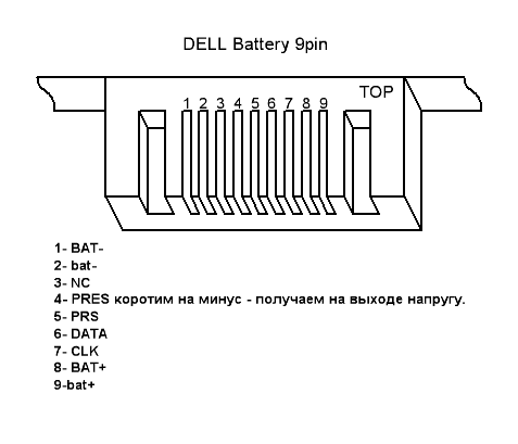

Arvuti: Dell Inspiron N5010
Aku: Dell J1KND (11.1v, 48Wh, 4.14Ah) originaal, kasutatud aasta aega
Aku pinout:
Spoiler
Aku jäi kasutaja teadmatuse tõttu laadimata olekus seisma päris mitmeks kuuks. Enne seisma jäämist kestis tavakasutuse juures üle 2 tunni, ehk ei ole alust arvata, et aku liiga vana või surnud oleks. Netis tuhlates leidsin viiteid aku sees asuvale kaitseahelale, mis elementide liigtühjenemise korral rakendub - väga suure tõenäosusega on antud juhul tegemist just selle murega.
Aku külge ühendamisel näitab windowsis "0%, charging", juhtme eemaldamisel lülitib sekundi jooksul välja.
Mõõtetulemused:
Ühendades pin 4 miinusesse, saab üle äärmiste pin'ide akult 10,62v.
