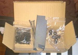

* Karp kõikvõimalike vajaminevate kruvidega ja jalgadega emaplaadile. Must metallist jupp, millega saad soovi korral optilise seadme paigaldada ja mõned kaablisidemed. Kõik mustad.
** See tõenäoliselt ei ole midagi uut, aga ma nägin esimest korda thumbscrew laadset "kruvi", millega saab emaplaadi jalgasid normaalselt külge kruvida.

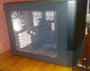

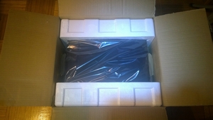

** Enne masina kokku panemist mõtlesin just, et oleks hea, kui siuke asi olemas oleks. Ja kui hakkasin emaplaadi paigaldamisel korpuse kruviassortiid sorteerima.. oligi, tänud Fractal  Pildid (Pildile vajutades näeb suuremat varianti.)
Spoiler
Pakend eest.
Pakend tagant.
Korralikult ära pakitud korpus.

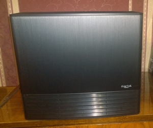

Korpus eest.

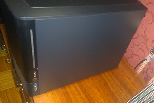

Korpuse suhtes vaade paremalt.
Korpuse suhtes vaade vasakult.

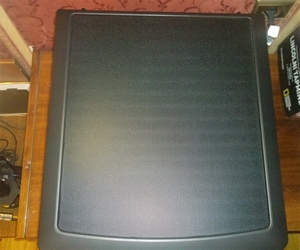

Korpus pealt.

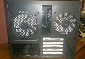

Korpus tagant.

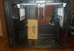

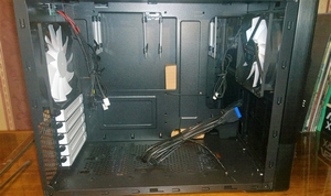

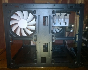

Vaade emaplaadikambrisse.
Vaade kettakambrisse.

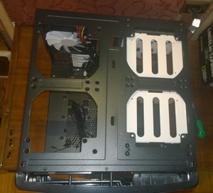

Vaade ülevalt, ülemine paneel eemaldatud.

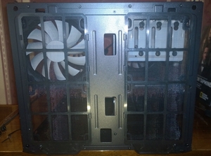

Vaade eest, esipaneel eemaldatud.
Vaade eemalt, kõik paneelid eemaldatud.
Karp varandusega, millega saab masina kokku keerata.

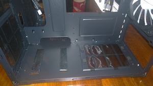

Vaade eest, ilma tolmufiltriteta.

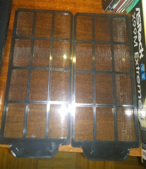

Eesmised tolmufiltrid kogu oma hiilguses.
Kettakambrisse parem vaade. Pildil kinnised velkroribad ja toiteploki all olev tolmufilter.

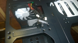

Vaade hirmsale roppusele, mis ülejäänud heale töö ja vaevale Fractali poolt suure põntsu paneb. (Ventikate kontroller)
Sidur, Pidur, Gaas
Sidur - Võiks pisut kitsam olla.
Pidur - Korpus näeb välja kena, väike, elegantne. Must ja valge alati sobiv kombo ja siis on justkui viimase 5 minutiga külge kruvitud ventikate kontroller, oma koledate ketšupi ja majoneesi teemalise kaablitega.

Pidur - Esipaneel näeb väga kena välja, minu arust.... kuni sa seda puutud. Igasugused plekid ja näpujäljed jäävad äärmiselt kergesti peale ja see ilus esipaneel võib hetkega üpris inetuks muutuda. Hoia fiiberriie ligi vms.

Gaas - Kaasas kruvi, millega väga kerge emaplaadi jalgasid kinni keerata.
