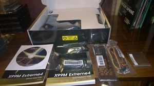

Avatud karp.
Karbi sisu.

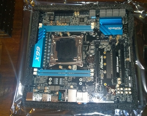

Emaplaat pealtvaates.

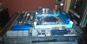

Emaplaat pealtvaates koos väljatoodud kinnitustega.
Emaplaadi I/O vaade.
Vaade emaplaadi ühele olulisele müügipunktile. Rohkelt SATA pesasid.

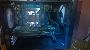

Ja emaplaat masinasse paigaldatuna.
