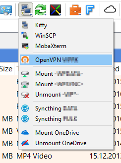

OT: Dijital, tänu sulle hakkasin ka XYplorerit kasutama ning tegin koduvõrguga majandamiseks toolbaril eraldi nupukese
OpenVPN nupu all on
"OpenVPN|openvpn.ico" :: if exists("C:\Program Files\OpenVPN\bin\openvpn-gui.exe") {run """C:\Program Files\OpenVPN\bin\openvpn-gui.exe"" --config_dir ""<xypath>\misc\VPN\"" --connect minuvpn.ovpn"} else {run "<xypath>\misc\VPN\openvpn-install.exe"}
Ehk kui OpenVPN installitud, siis käivitab kohe VPN ühenduse, kui mitte, siis käivitab OpenVPN installika.
