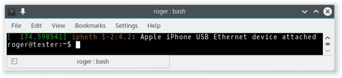

- Ei tunne ära iPhone, kuigi ka see töötas varem edukalt:
[ 1985.926944] usb 2-2.1.2: new high-speed USB device number 9 using ehci-pci
Kuigi kui netist otsida, on minimaalne alguspunkt selline (prob. lahendus hakkab tavaliselt sealt):
Spoiler Spoiler Spoiler
ipheth korralikult kernelis sees ja laetakse. ipheth-utils samuti olemas.
Nii ifuse mount kui ka idevicepair pair ütlevad:
No device found, is it plugged in?
Samuti ei tule iPhone juhet taha pistes ette tuttavat promoti "Allow" or "Don't allow" e. telefon arvab, et dummy laadija...
