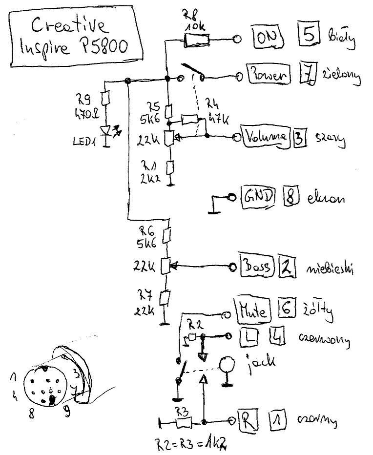

Creative Inspire P580 kõlarid tööle ilma juhtpuldita. |
Tervitus härrased,
Kas kellelgi on ideed või on juba varem ehk teinud midagi sarnast?
Ehk siis kõlarite komplektist on kadunud juhtpult, mis siis tervet seda setti sisse lülitaks ja heli tugevust reguleeriks. Kas on kuidagi võimalik näiteks ise selline asi lihtsatest vahenditest valmis ehitada Teie kaasabil näiteks? Minuteada peaks see koosnema ilmselt ainult ühest täiesti tavalisest nupust ja potekast - kui panen väga mööda siis palun parandage.
Ei taha seda komplekti veel maha kanda - ehk saab elulooma veel kuidagi.
Tänud ideede eest ette...!!!
PS: Või on ehk kellelgi pakkuda mingit sarnast heli juhtimise pulti, mis oleks 9pin isase mini din otsaga ja võiks sobida pealkirjas mainitud isendile...

olavsu1
külaline
16.02.2016 10:45:42
ainus abivahend mida leian
Spoiler
