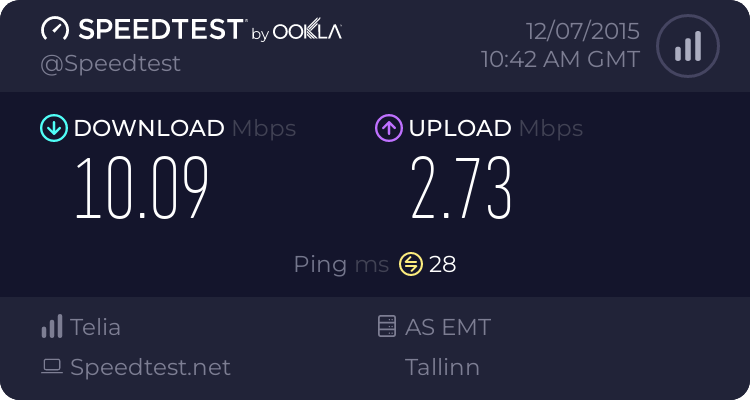

sõnum 29.12.2015 20:48:36 vasta tsitaadiga
Olen proovinud tele 2 ja emt, jah neil levi parem aga näiteks emt max kiirus 10 Mbit/s ja tele 2 on mahupiirang...Mingi premium ultra maksab 60.- ja saad 200GB kaasa...

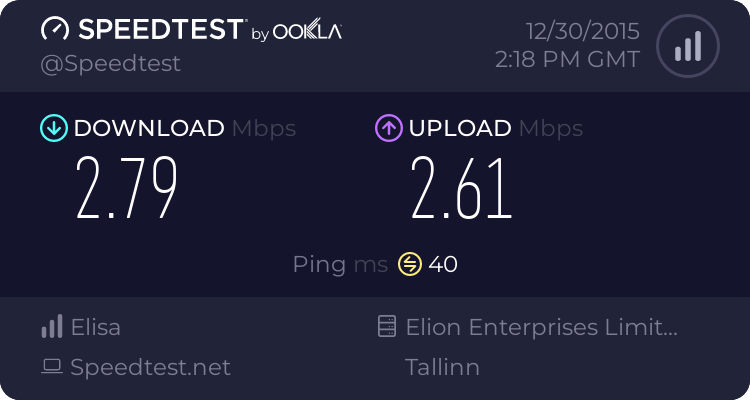

sõnum 30.12.2015 17:22:44 vasta tsitaadiga
Tekkis ka väike võimalus Elisa minti proovida. Mint Social 30GB, kiirus alla kuni 15 Mbit/s ja alla kuni 5 Mbit/s. Asukohaks Jõgeva linn ja huawei E3372 pulk.
3G töötab enamasti ja downlaod jäi ka enne sinna 400-550KB/s kanti, pole kuigi stabiilse kiirusega asi. 4G pole ollagi ja kui ka on siis kiirused pigem sinna dialupi kanti. Eks mul on nüüd aega paar päeva asja näppida, eks postin midagi konkreetsemat kah hiljem.
-edit-
Samas oli mul ka emt kuumaksuvaba variant käibel eelmine nädal, mitte üht halba sõna. Sama pulk, sama arvuti, sama usb auk. See muidugi on vahe, et üks lubab kuni ja teine kindlat numbrit icon_razz1.gif .
EMT Kuumaksuvaba
Elisa 3G
Elisa 4G (imeläbi leidis üles)
