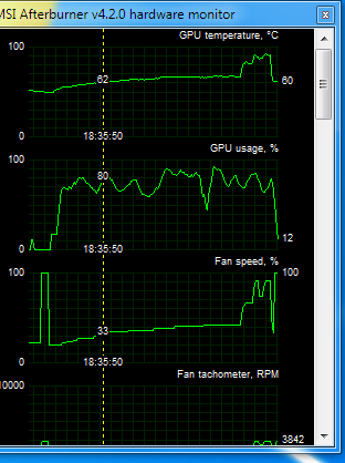

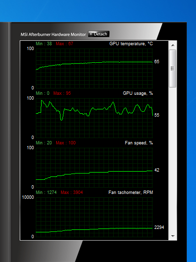

laurx, proovisin ära siis ja tulemus on ka olemas.
Lapikuti hoides tundub täitsa kõik suht korras olevat, tõstes nagu võimu juurde ei ahminud ning näitajad olid ka justkui korras.
Spoiler
Siis panin kasti püsti nagu ta olema peaks, mõni minut ning temperatuur kiskus lakke ning fan speed jäi seisma. Tõstes kaarti hakkas ka fan speed tõusma. Kui määrasin manuaalselt fan speed 100% peale, siis läks käima küll ning downclockimist ei toimunud.
Spoiler
