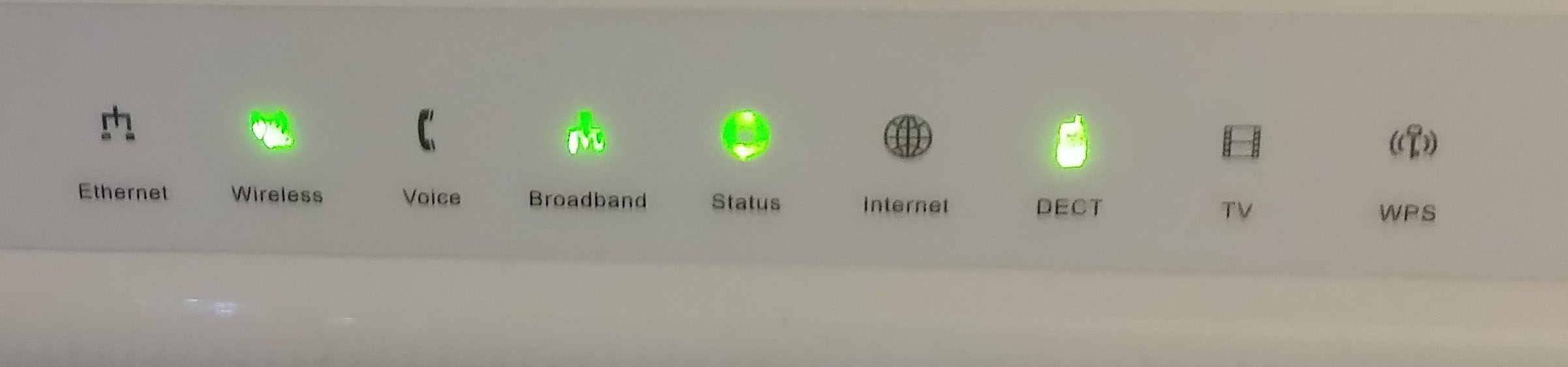

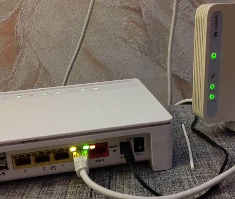

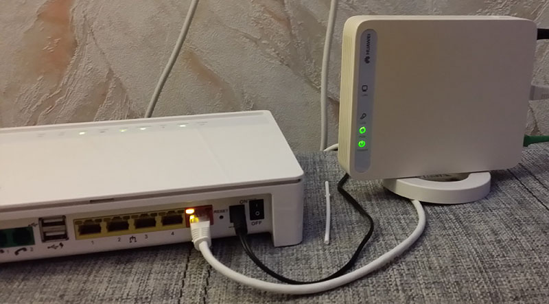

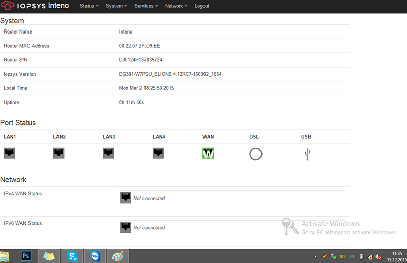

Väike mure seoses Intenoga. Nimelt ei taha WAN port läbi saada huawei hg8010-ga.
Lõpptulemiks jääb taga selline pilt:
Spoiler Spoiler Spoiler
Inteno tuled peal:
Inteno admin liides:
Minu poolsed tähelepanekud:
*Läbi LAN portide ei anna ruuter mulle IP-d kätte (ehk gateway puudub ja suvaline ip). Wifiga annab.
*Resete olen teinud piisavalt.
*Maksimum ootamine, et ülesse tõmbaks ennast ~15 min.
*Kasutatud mitmeid erinevaid võrgukaableid. Isegi sai poest uus ostetud - ikka sama lugu
*Pannes Huawei poolt tuleva võrgukaabli Inteno LAN pessa, hakkavad tuled kenasti põlema (nii Huaweil LAN kui Inteno LAN. Samas WAN-le jääb oranz tuli !?). Pilt ka:
*Pannes Huawei poolt tuleva võrgukaabli arvuti taha - nett olemas.
*Hetkel kasutuses olev tg789 (mille tahaks Inteno vastu vahetada) töötab kenasti ning töötavad kõik tuled ja viled (sama kaabliga jms).
On kellelgi ideid, mida edasi teha ? Endal ideed otsas.

OnExX, ilmselge oletus oleks, et Inteno WAN port lihtsalt maha põlenud/vigane. Vaheta ruuter esinduses ringi.
