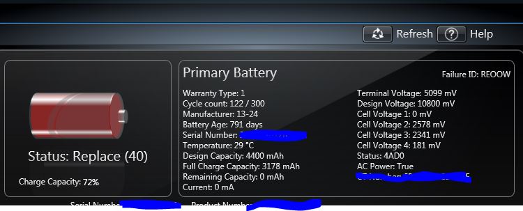

Täiesti lambist hakkas selline probleem:
läppar hp probook 4530s
2 aastat vana ostetud täiesti uuena
ehk viimati kui läpparit kasutasin (~nädal aega tagasi), oli kõik tiptop täitsa korras nagu enne
siis eile oli vaja kasutada, panen arvuti käima, kõik normis (laadijajuhe on muidu koguaeg ühendatud isegi siis kui ei kasuta, seisab mul kodus arvutilaua peal, muidu kasutan suurt lauaaarvutit).
juhuslikult vaatan siis desktopil seda akuindikaatorit ja seal on kirjas:
0% available - plugged in, but not recharging
kontrollisin et kõik juhtmed on ilusti sees ja ei ole katki, olen läpakat väga ilusti hoidnud.
Kohe kui nüüd arvutilt tõmban laadijajuhtme välja, kustub arvuti koheselt ilma igasuguse viivituseta
1. Kuidas on võimalik et pmst üleöö läheb aku kasutuskõlbmatuks, kui enne pidas 4 tundi vastu näiteks koolis?
2. kus kohast ma saan uue aku, arvutipoodides on kuidagi vähe neid ja mittesobivaid...?
EDIT: see peaks sobima siis vist http://patareid.ee/est/hp-probook-4530s-6-cell-sulearvuti-aku.html
tõmbasin HP battery check programmi ja seal on Status: Replace
selline pilt sealt:
viimati muutis Stabby 31.07.2014 18:44:49, muudetud 1 kord |

Või eBayst või mõni AHV müüb ka kindlasti. Pildi järgi üks cell ära surnud ja sellest äkitselt see tingitud?

Tundub isegi, et kaks celli, Cell 1 ja Cell 4.
kas cell 1 on lühises niivõrd? ei tea seda aku värki nii hästi..
edit: imelik, et mõnedel veel see probleem olnud HP'ga http://h30434.www3.hp.com/t5/Notebook-Hardware/Laptop-Charger-Plugged-In-But-Not-Charging/m-p/1473511
Kuigi ma ei usu väga, et seda akut saab parandada. (ma ei taha kuulda neid jutte et saab, sest see ei ole enam ohutu tegevus, kui elustada surnud akut, siis on suurem võimalus, et midagi halba juhtub).

Suurima koormuse all on alati aku esimene ja viimane cell, kuna nemad saavad ja annavad esimestena voolu.

Sellel akul on 6 elementi, mis on ühendatud skeemiga 2P3S ehk siis 2 paraleelis ja 3 elementi järjest. Laadimiselektroonika võimaldab kasutada ka 2P4S skeemiga ühendatud elemente (8 elemendiline aku). Konkreetse aku puhul seetõttu ei kuvata esimese elemendi kohta infot (kuna seda pole lihtsalt). Nagu ka mainiti on 4 element alalaetud ning ilmselt rikkis. Just sel põhjusel ei saagi akut kasutada. Liitium akusid (1 elemendi nimipinge on 3,7-4,2V) laetaksegi laadimiselektroonika poolt igat elementi (või nende paari) individuaalselt ning balanseeritult. Balanseeritult tähendab seda, et kõikide nende elementide laengut tõstetakse kõigil ühtlaselt. Korras aku puhul peavad kõikide elementide pinged olema ligilähedased erinedes vaid 0,1-0,2V võrra. Samuti elektroonika blokeerida aku kasutamise, kui tema elemendi pinge on langenud alla 3,7V. Selle põhjuseks on asjaolu, et liitium akude eluiga lüheneb drastiliselt, kui nad on alalaetud (alla 3,7V) või ülelaetud (4,2V). Enamasti PC tüüpi sõlearvutite akude laadimiselektroonika paikneb aku sees. Aku juhtloogika ning arvuti emaplaat suhtlevad omavahel tavaliselt i2c andmesiinga. Kasutada võidakse kodeeritud sõnumeid, et välistada tootja poolt "vale akude" kasutamist.
