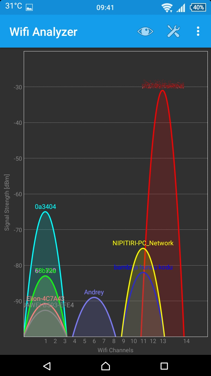

Tomorrow
liitunud: 08.02.2006
03.12.2015 01:17:12
jägaja, Minul töötab 14@ upper sideband kanal (kõrgemaks ei saa 2,4Ghz puhul panna) normaalselt.
Kommentaarid: 92 loe/lisa |

jägaja
liitunud: 06.08.2004
03.12.2015 09:37:49
Tomorrow, ma ei väidagi, et ei tööta üldse. sony nutitelefonid olid sellised, mis küll paberil toetasid, kuid üle maailma tulnud tagasiside kaudu selgus, et reaalselt ruuteriga koostööd ei teinud.
Ehk siis neid seadmeid võib olla teisigi.
Number on number ja reaalsuses võib nii mõnigi seade jonnida.

Tomorrow
03.12.2015 10:31:26
jägaja kirjutas: |
Number on number ja reaalsuses võib nii mõnigi seade jonnida. |
Minu 2011 aasta Sony Ericsson jah ei ühendanud kõrgetesse kanalitesse. Praegu Z3 Compacti puhul võin kinnitada, et kõik toimib ka kõrge kanali puhul.

mikk36
liitunud: 21.02.2004
03.12.2015 10:33:33
jägaja kirjutas: |
Cloner, need 13,14, 15 kanalid on kuuldavasti suht probleemsed nii ühe kui teise seadmega ühendumisel. Kasuta soovitatavalt allapoole kümmet numbreid. |
1 kuni 11 on kõikjal maailmas lubatud kanalid, 12-14 regiooniti, mõnes 12, mõnes 12 ja 13 ning mõnes kuni 14 kõik lubatud.
1, 6 ja 11 on 3 parimat kanalit, mida valida, kui on kuni 3 võrku, nii ei kattu neist ühegi sagedusvahemik 20 MHz vahemikku kasutades.
Kui sul kõik seadmed toetavad 13 või 14 kanalit näiteks, siis ei ole mitte mingit põhjust mitte neid kasutada, on just parem, kuna tõenäoliselt teised wifisaatjad ümber sul ei kasuta seda.
Kommentaarid: 85 loe/lisa |

Tomorrow
03.12.2015 10:46:24
Lol meil on küll 2,4Ghz eeter suht täis. 5Ghz samas tühi nagu kõrb
