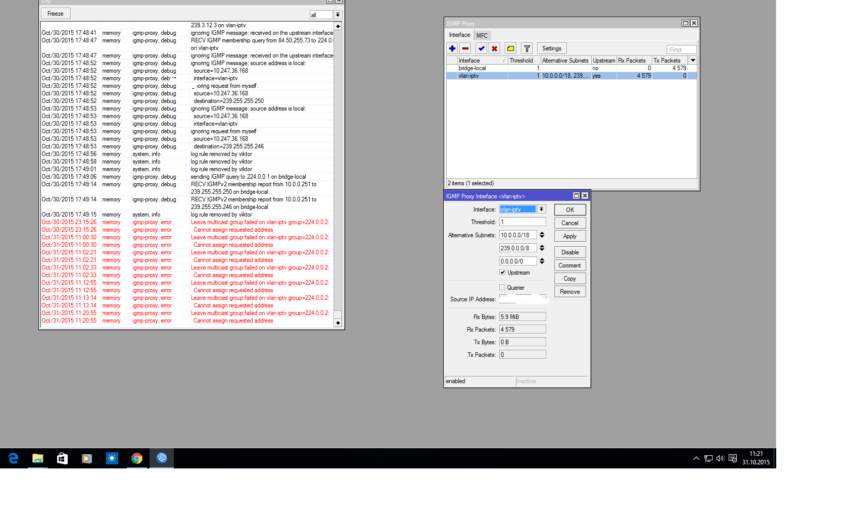

Kas kõik ruuterid millel on iptv peal kirjas suudavad elioniga toime tulla ? Või olen ma asjast valesti aru saanud ?
ei oska öölda aga tundub asus ruuter ja mikrotik kindlasti suudab läbi murda aga ma ei saa aru nendest alternative subnet maskidest , kas tasub mitu panna või jäta vaid ühe ja kui mitu kas see segab tv tööd ?
kas pildil mis siia manusena viskasin . mis sellest vb keegi kosta , kas tasub panna ja jata vaid ühe subnet maski ja millist ?
ja mida see logi punasega tahab saada ja röögib
Manus
multicast ja iptv
multicast ja iptv
