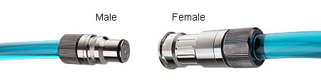

caramis, üks t12 kelvin on mul siin kapi peal koos liitri ekwb vedelikuga, ebaõnnestunud laiendamise katsest. ilusti lahtikeeratavad ühendused voolikute mõlemates otstes.
aga hirmus tahtmine on nüüd kruvida selle prose peale, leida predator 240 ja toppida sinna prose ploki asemele gpu plokk icon_razz.gif
Diesel, millised voolikud?
ekwb-st muid plokke juurde tellides on voolikujuppide, qdc ühenduste ja sisse topitud vedeliku eest lisatasu 30€, mis on imo jällegi okei.
need qdc vidinad peaks muidu mitte ekwb enda omad olema aga need maksid mingi 10-15€/tk.

see must robustne voolik on just seda - robustne. kuigi jupid iseenesest seda lubavad, ei ole ju tegu custom loopiga ja ekwb nõue on, et see peab täiskomplektina võimalikult kaua ja korralikult töötama.
