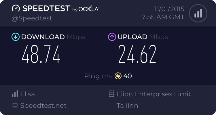

sõnum 01.11.2015 10:56:40 vasta tsitaadiga
RCC kirjutas:
näita mulle oma mrtg 24h keskmist. see elisa pornjuhha ei ole pädev, sest see arvestab ka jaamas nö tekkiva maksu sinna hulka. ma tahan sinu mrtg keskmisel näha, et sul on graafik sama roheline ja kurguni täis nagu minu avatar, siis ma saan aru et jah, sul oleks vaja kiiremat/paremat netti.
head netti saad siit. www.hea.net
No ei ole pakkuda graafikut;
Spoiler Spoiler Spoiler
Ei, ei olegi vaja paremat, seedbox ja Netflix tuleb ilust ära ning enamast puudust ei tunne.
Ilmselt olen õnnelik juhus, kellel on elukohas stabiilne 4G, mis sõidab iga kell ja olenemata ilmast peaaegu alati piirajasse.
