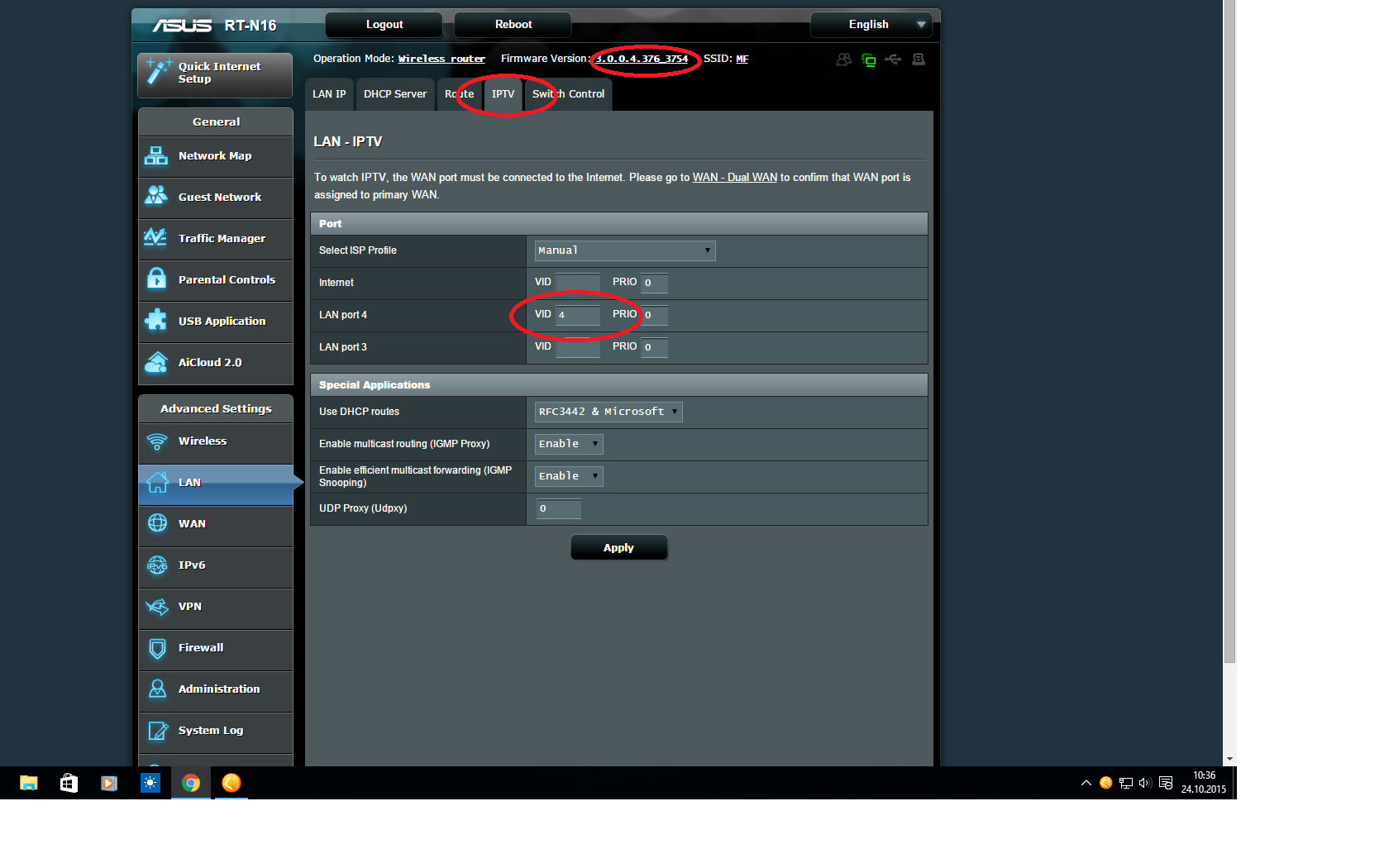

Proovisin nii ja naa moodi - tulemus on ikka sama. Äpp ja digibox viga ei anna, aga pilti ka ette ei võta. Digibox suudab ette manada korraks kanali menüü ja siis rohkem midagi juhtuda ei lase - must pilt.
Võtsin manual mode. Kõik väljad tühjad, IGMP proxy ja snooping enabled + eelpool nimetatud käsud.
Sama seis on ka siis kui valida profiiliks None, mis avab STB võimaluse, kus määrasin ära 3 ja 4 port. Ikka pilt tühi. Proovisin ka eraldi sätestada seda switch stb, aga ikka pilt tumm.
Samas Samsungi telekas näiteks youtubesse pääseb...
Kuskil on midagi veel vajaka, et pilt ja teleka menüü ette saada icon_confused.gif
Muide, kui täiesti lampi seal midagi konfida, siis ütleb ikka ära, et network probleem vms, aga asjal võiks jumet olla küll, kui selle "midagi" veel kätte saada icon_smile.gif Katsetan siin veel mõnda värskemat FW vms.
iptv pilt
Manus
iptv settings
iptv settings

estdata, see bridgeb tal vlan4`ja Switchi porti 4 ning sel juhul Samsungiga asi enam ei käi.
kui mõtled et vaid TV töötab ja internet ei tööta siis sel suhtes sul õigus. Nii ta on samsung teleritega kui sedasi konfitud siis internet ei tööta aga võiks siiski icon_confused.gif

Jep nii töötab ainult telekas. Internetti ei ole.

aga kui panna mikrotik rb2011 seeria ruuteri külge ja seadistada siis mikrotik vist suudaks mõlemad läbi lasta internet ja tv kuid ma pole suutnud väljaselgitada mis moodi see töötab ja kui saaks aru siis paneks asus sama moodi tööle nagu ka mikrotik töötab

No minu Merlini FW peal on pilt sama nagu estdata linkis. Ega seal rohkem valikuid ei olegi. Võibolla uuemaga on midagi tekkinud - võiks ju proovida. Samas jah admin ligipääs on SSH'ga ka olemas, iseasi on see, mida sinna seadistada icon_smile.gif
Nagu ma ütlesin, siis parim, mis ma saanud olen on internet Samsungi telekas koos musta pildiga Elioni äpp (digibox on ka tumm) - network viga kumbki ei kraaksu... Võimalik, et tulekski miski 1-2 lisa käsku sinna nvram'i surada ja korras - küsimus on lihtsalt selles, et mis see olema peaks.

sõnum 27.10.2015 21:21:43 vasta tsitaadiga
Kuidas siis võimalik saada internet ja tv samast kaablit tööle, kui smart tv teler siis lülitad smart hub nuppu ja lahed netti ja siis tagasi iptv peale , hetkel asus ruuteritega ei saa sedasi icon_sad.gif
Kommentaarid: 22 loe/lisa Kasutajad arvavad:  :: 1 :: 0 :: 16
