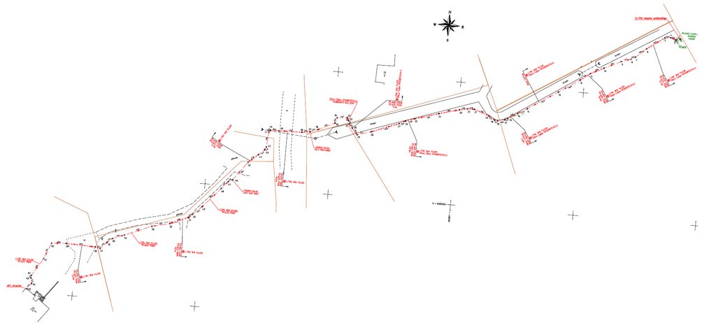

KillFrenzy
KillFrenzy
liitunud: 05.04.2003
sõnum 23.10.2015 17:57:10 vasta tsitaadiga
jägaja, mul oli üks tänavaületus ka, aga eelmine aasta kui optika mõte tuli, siis just kaevati see tänav õigest kohast läbi ja siis lasin neil sinna ühe reservtoru panna igakjuhuks.
Üks lai pilt ka teostusest, kui keegi huvi tunneb.
Spoiler Spoiler Spoiler
