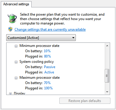

Windows 8.1 ei arvesta Minimum processor state piirangutega |
Minul on kõik minimum ja maximum väärtused 100% peal, aga protsessori kiirus muutub pidevalt ja enamuse ajast on see kuskil 60% juures.
Sülearvuti on Lenovo G50-45 (AMD A8)
EDIT:
BIOSist ei leidnud ka mitte ühtegi sellega seonduvat valikut.
Peale mitut restarti lõpuks kiirus kasvas, aga Core Temp andmetel ei tööta protsessor endiselt maksimumkiirusel ja pinge ka kõigub pidevalt. Enamuse ajast töötab protsessor 1829.90Mhz peal, aga tihti langeb kiirus ka näiteks 1497.19Mhz peale.

Valiku nimi peaks olema cool and quiet mis seda cpu kiirust muudab vastavalt vajadusele.

See kõikumine on normaalne ja peabki nii käituma. Mõte selles et kui ei kasuta palju proset siis tõmbab takti/voldi alla et vähem tarbida.
Kas on spetsiaalselt vaja et prose töötaks kogu aeg täiskiirusel?
Proovi näiteks mõnda programmi mis proset koormab(superpi vms) ja vaata(hoia cpuz, core temp või mõni muu programm sama ajal lahti) kas toimib vajalikul kiirusel.

Proovisin sellise programmiga nagu CPU Free BenchMark 2.2 ja prose töötas ikkagi umbes poolel kiirusel, vahel ka aeglasemalt.
Ühe teise sülearvutiga sai kunagi prooitud ja kui Windows Power settingutest oli määratud, et protsessor peab töötama täisvõimsusel, siis see kiirus püsis ka 100% peal ja ei muutunud hetkekski.
EDIT:
Kas kellegi tõesti pole seda sama läptopi? Kuidas teistel see Power settings töötab?
EDIT:
Selgus, et CoreTemp kuvab lihtsalt valesid andmeid : /
