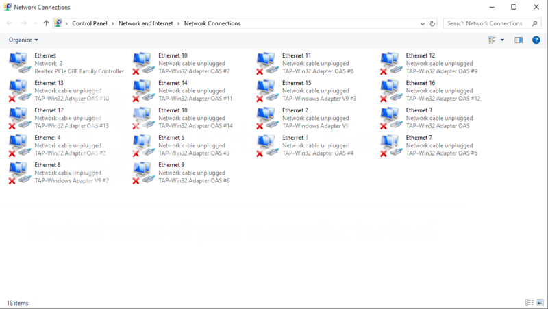

Windows 10, Näitab nagu arvutis oleks 18 võrgukaarti ja kustutada neid ei saa. + Internet kaob kui arvuti käivitada. |
Tere,
Mure on pildil näha:
Arusaamatu kuidas nii saab olla. Reaalselt on vaid üks võrgukaart ja juhe taga, mingeid Tunngle jne. sarnaseid programme ei ole kasutanud et tekitada virtuaalseid võrgukaarte.
Ka esineb selline viga, et kui arvuti käima panen, siis tõmbab kogu võrgul neti järelt ära kui olen sisse loginud ( arvutis on vaid üks kasutaja), telekad hanguvad ja wifi kaob ka. Läheb mingi minut või kaks ja kõik taastub normaalseks jälle.
Tänan abi eest!

G2rry, device manageris network devices all on need peidus ja sealt alt saad uninstallida maha ükshaaval. Peale igat restarti või arvuti käimapanekut tekib 1 juurde.
