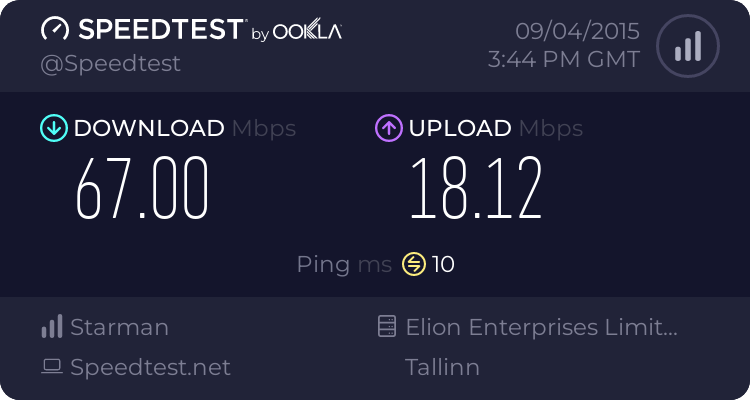

modem.starman.ee pilti. otsad on korralikud. mingeid oma seadmeid pole küljes?
http://prntscr.com/8c80ja ja http://prntscr.com/8cac9f (kahel erineval ajal tehtud pilti igaks-juhuks)
otsad tunduvad korralikud olevat jah, kuigi varjestuse kohta ei oska öelda, tunduvad suhteliselt kõvasti küljes olevat ning keeratavad ei tundu samuti olevat, kuidas selle otsast saan ning kas pärast ise korralikult ka tagasi saan ilma tööristadeta?
järel pole midagi peale selle, et jagajast üks läheb starboxi ning teine ruuterisse
signaalid eeskujulikud, pressitavad korralikult peal.
väljakutse 10.-
alustatud pooltund tööd 12.-
materjalid vastavalt hinnakirjale lehelt, mis koos lepingutega jäeti. otsad 1€ tk, kaabli meeter 0,6€ kahene jagur 4, kolmene 5 jne.
suured tänud, kuid kui signaal korralik ja otsad korralikud, siis miks internet siiski kannatab, mis neist tühja ikka välja kutsuda, kui siin kohapeal kõik ok tundub olevat, kuid samuti kuidagi peaks probleemile mingisuguse lahenduse leidma ikkagist.
See ka vähe ebareaalne et maksan 100megase neti eest ning reaalsus on teine, sooviks stabiilselt 90+ näha, siis oleks rahul.
Kedagi süüdistada ka ei oska, aga ometigi minu viga ka pole.
edit://
tohoh, peale postitamist õnnestus esimest korda korraks lubatud kiirus ka kätte saada
kuid koheselt uut testi tehes on reaalne tulemus siiski 60ne kanti, mis on stabiilne, stabiilselt tuleb 40-70, kuid millest see nüüd oleneb siis et korraks ka lubatud kiiruse kätte sain, tuule suunast? icon_biggrin.gif
oh ma pole ainuke kes 100 mega asemel 67 saab?

1. testi tee alati kaabliga ning vaata ega torrentid ega mõni download ei tööta samal ajal (windows update dlib ka vahel salaja asju)
2. vaata kaabeldust üle, coax kaabel peaks modemiga korralikult ühenduses olema.
3. proovi teist netijuhet
2. kui on võimalik, siis proovi teha speedtesti teise arvutiga (kaabliga) - kui seal ka sama jama, siis asi probleem on modemis või kaabelduses. kui seal kõik ok, siis viga on arvutis
3. mine http://modem.starman.ee ja vaata palju sul seal all tabelis parandamatuid on (Uc), tee refreshi ja vaata ega neid ei tule juurde. Kui tuleb juurde on kas modem pekkis või kaabeldusega mingi kala.
4. Tee modemile factory reset - modemi taga peaks olema nupp, mida tuleks 10 sek alla hoida. Vaata üle ka modemi paneelist oma wifi paroolid ja pordid (salvesta kuskile). Factoryga resetib kõik ära
5. Kui modem on uuesti liinil proovi uuesti speedtesti.
6. Kui ikka sama kala, siis tuleb helistada 1770 ja leppida tehniku aega, kes vaatab asjad üle (modem ja kaabeldus). Kui viga on tulnud iseenesest (klient pole rikkes süüdi), siis tehnik on tasuta.
viimati muutis zicdamasta 07.09.2015 12:33:17, muudetud 1 kord
