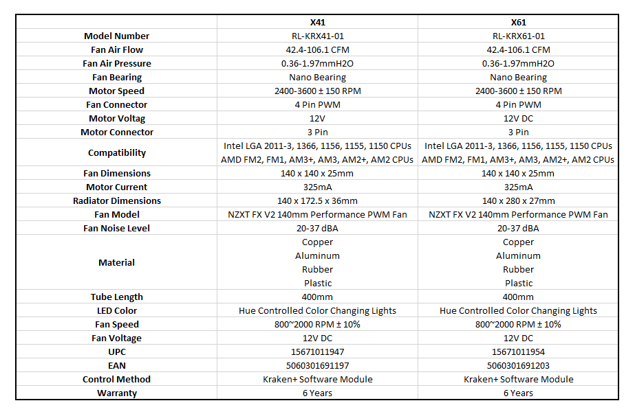

Tehnilised andmed

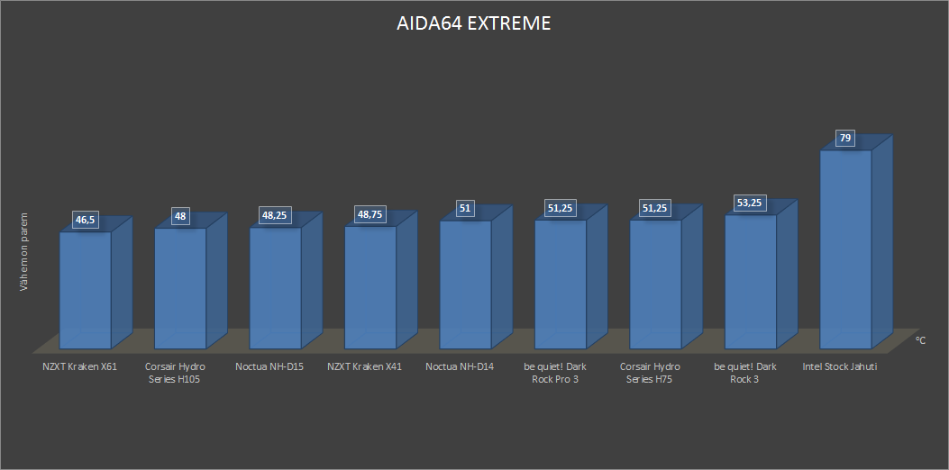

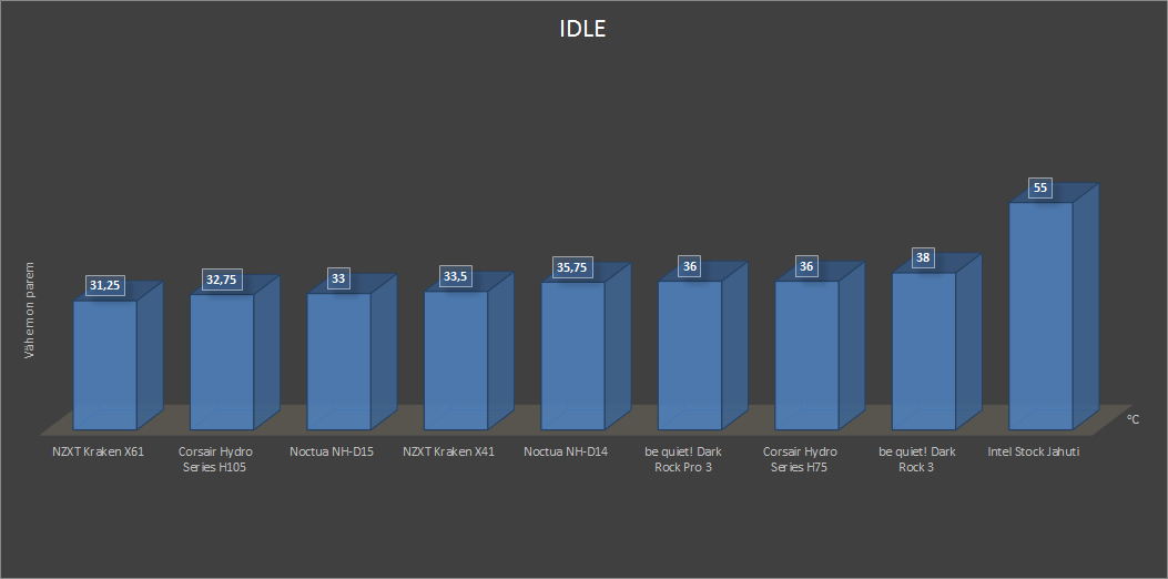

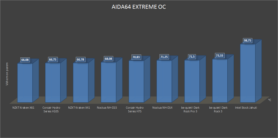

Jahuteid sai testitud AIDA64 programmiga. Lõpptulemus saadi kolme testi tulemuse keskmise põhjal. Testis osales kokku 9 jahutust, mis olid käeulatuses; 4 nendest olid kinnised vedelikjahutused ning ülejäänud 5 õhkjahutused.

Kõik tulemused olid ootuspärased ning mingeid probleeme ei esinenud.

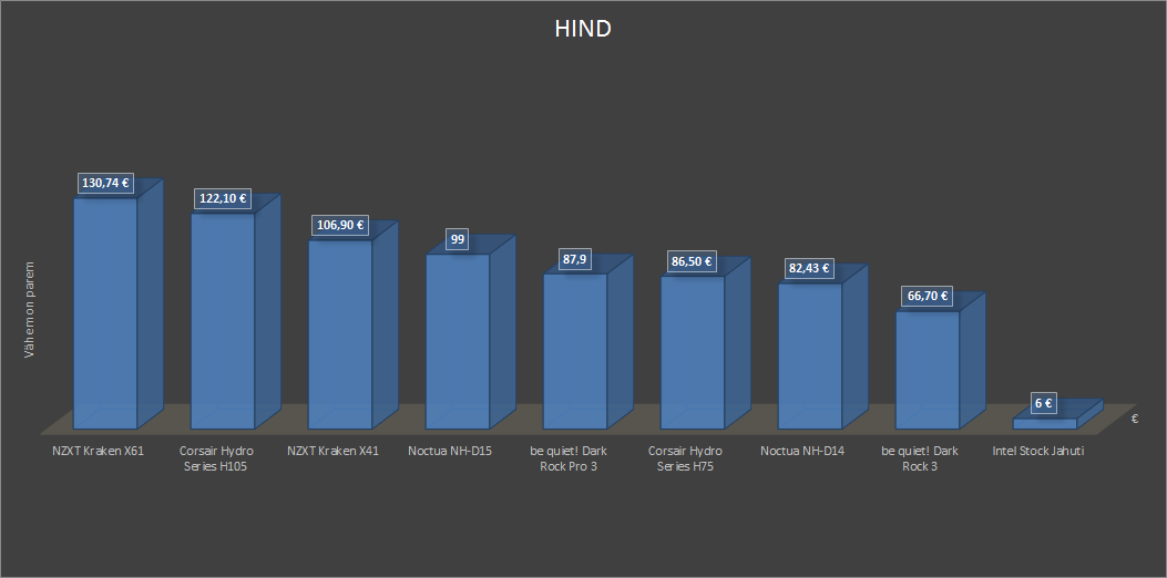

Hinnad pärinevad hetkel (09.08.2015) kõige väiksema hinnaga pakkujatelt HinnaVaatluse andmete põhjal.
X41 pakkujad HinnaVaatluses
X61 pakkujad HinnaVaatluses

Mingi hinna jutt või võrdlus võiks ka juures olla.

Tubli ülevaade, parandaks veel:
Jahuti põhiparameeter on jahutusvõimsus või siis soojustakistus, mida peab vaatama uduselt karbi pildilt.
Fan air pressure = Nano bearing ?
EAN=5,0603E+12 ?
Võrdlustesse võiks panna ikka mõne korraliku õhkjahuti. Inteli omaga võrdlemine ei anna midagi. Tahaks ikka teada, kas õhkjahuti vahetus vesijahutuse vastu oleks mõttekas.
Uus põlvkond sisaldas loomulikult värskendust pumba disainis ja kuna varasematel AiO sai muuta ventilaatori kiirust, kuid pump jäi ikkagi tööle ühtlase kiirusega, mis jättis lahenduseta probleemi, sest pumba hääl oli liiga vali - mida üldse öelda taheti ? Kuna pumba hääl oli liiga vali, siis jäeti pumba kiirus ühtlaseks ?
