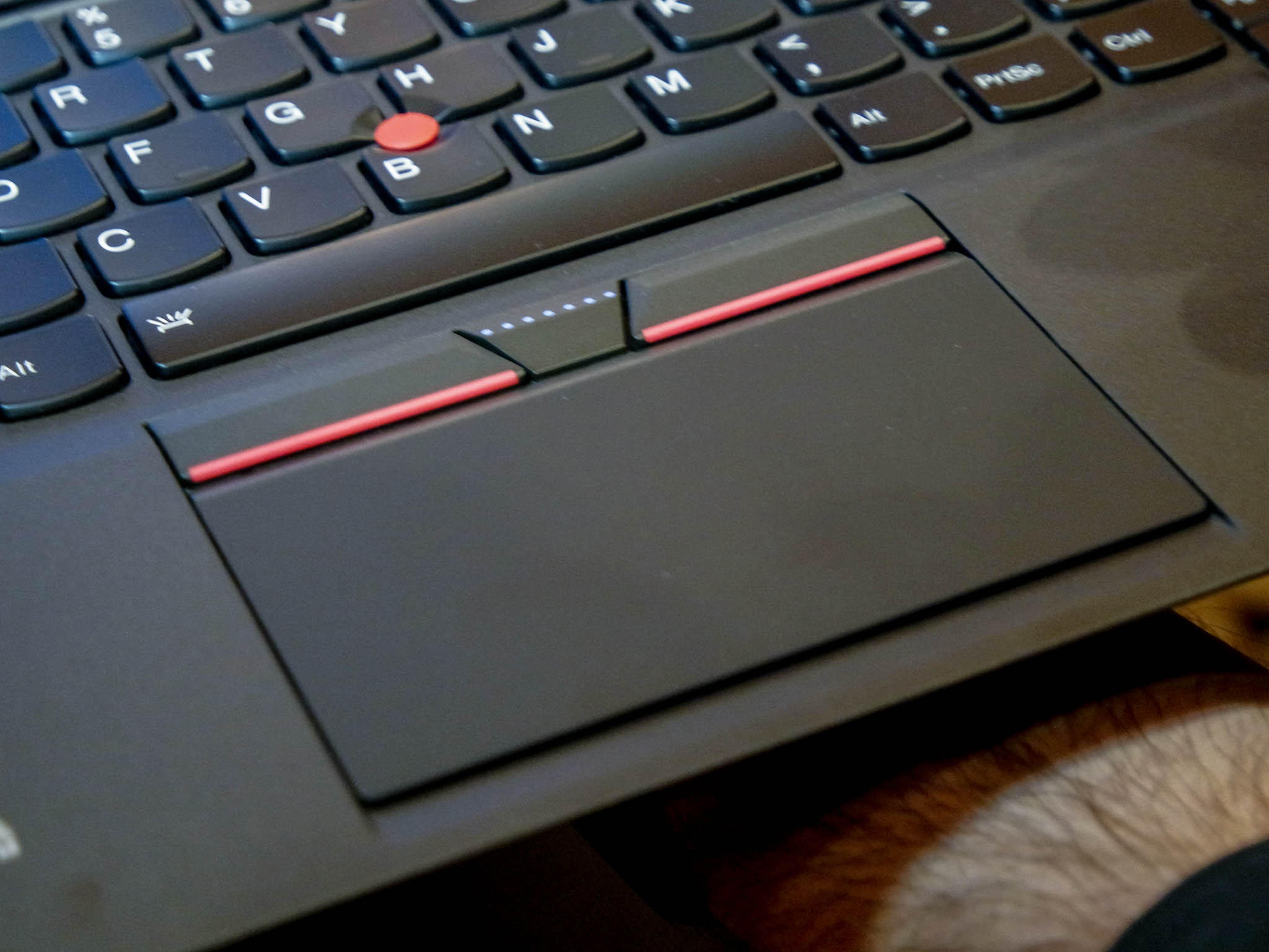

Kas T450 on sama rõve kolkspäd hiir nagu T440? Ainuke normaalse hiirega ainult uus x1?
tagasi üles
Betamax
Betamax
liitunud: 29.05.2003
Autoriseeritud ID-kaardiga
sõnum 23.08.2015 12:21:40 vasta tsitaadiga
Ei. Selline ikka.
Spoiler Spoiler Spoiler
Praegu istun ühe T450 ja ühe T450s ees. Kui nüüd päris aus olla, siis T450s tundub oluliselt parem. T450 klaviatuur koliseb ventilaatori kohalt. Lisaks on mõlematel klaviatuuri osas tunda tagasiminekut. Klõbisevad ega pole nii pehme käiguga nagu näiteks T440/T440s/X240 omad.
Touchpad on T450s/T450 puhul oluliselt parem, aga puutetundlik ala tundub eelkäijatega võrreldes imelikum. Pind oleks nagu rasvakriidiga üle tehtud (parim võrdlus, mida oskan tuua). Ei häiri, aga imelik on icon_biggrin.gif
