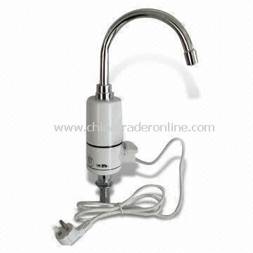

Ma avastasin enda jaoks kiirboileri. Kütab ainult siis kui kui vesi voolab. Tasub panna kööki kui boilerit pole või asub kaugel. Lihtne paigaldada ja ei mingit õhu kütmist thumbs_up.gif
50€ ja võtab 2800W (220V).
Ainult vastupidavus on kehvakene. Põhjuseks meie lubjarikas ja kare vesi. Kiir tähendab ju väikese hulga vee kuumutamist 80-90 kraadini, et sellest natukenegi jätkuks.
See aga viib need kiire läbipõlemiseni.

http://www.delimano.ee/seadmed/iirkuumaveekraan-delimano-instant.html icon_wink.gif
