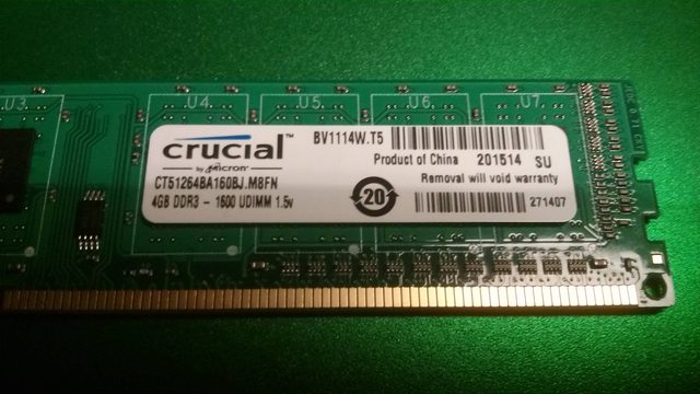

Masinas oli 2 x 2 GB A-Data DDR3-2000X. Võtsin 4 GB Crucial DDR3 1600 juurde.
Emaplaat automaatselt hakkama ei saanud nende ühildumisega, hakkas kohe erinevaid BSOD-e pilluma.
Manuaalselt pole timinguid veel muutma hakanud, küsiks targemalt, kas neid annaks üldse omavahel jooksutada?

vaata, mis pesades sul mälud on... st. ära pane sama kanali peale erinevaid mälusid käima... erineva kanali peal (ühel kanalil 2x2GB ja teisel kanalil üksik 4gb) võid käima saada...
probleem peitub vast selles, et adatad tahavad 1.6V vähemalt volti saada.. loogiliselt võttes võiksid nad 1600mhz peal muidugi 1.5V lubada vms.. eks see on juba mängimise küsimus..

Üks võimalus on ilmselt tõmmata siis mhz maha

käsitsi volt ja mhz sisse ja peaks timm olema... kui ei tööta erineval sagedusel/voldil eraldi kanalites...
