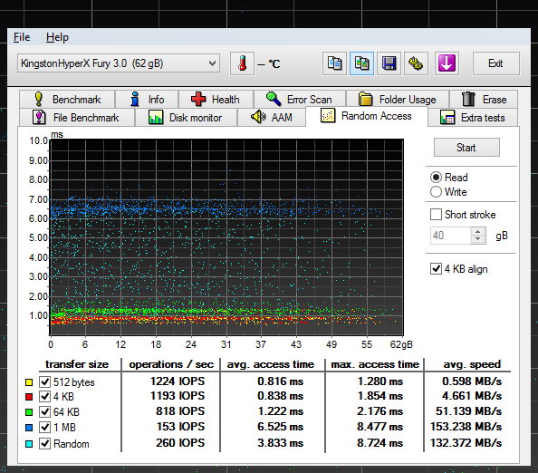

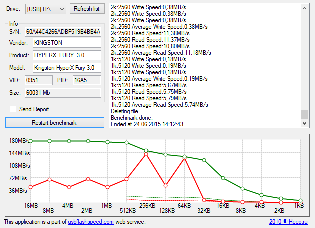

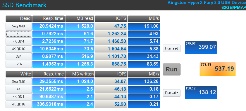

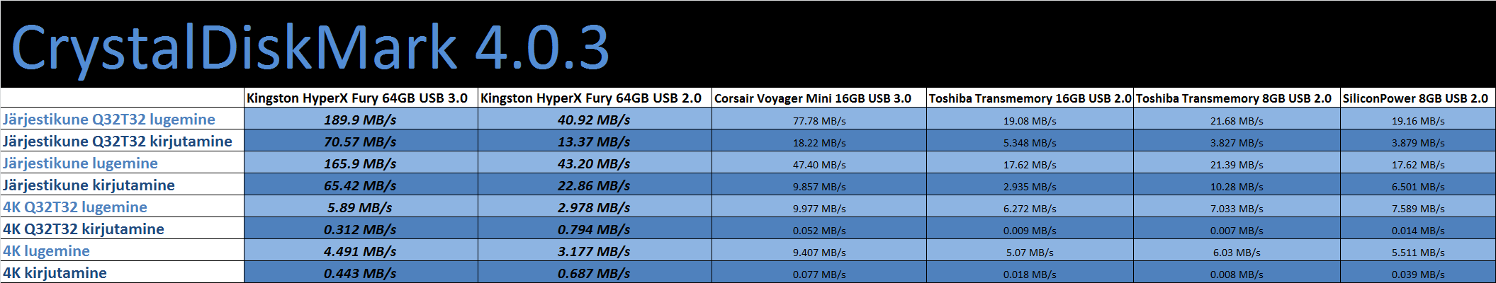

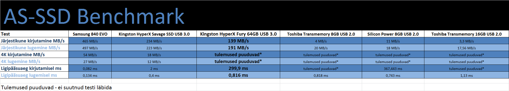

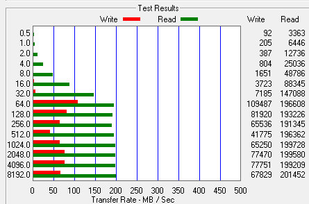

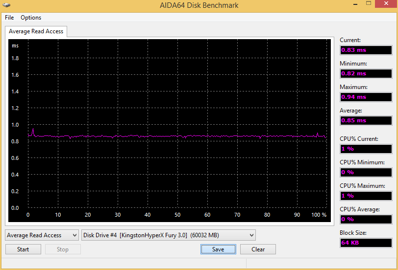

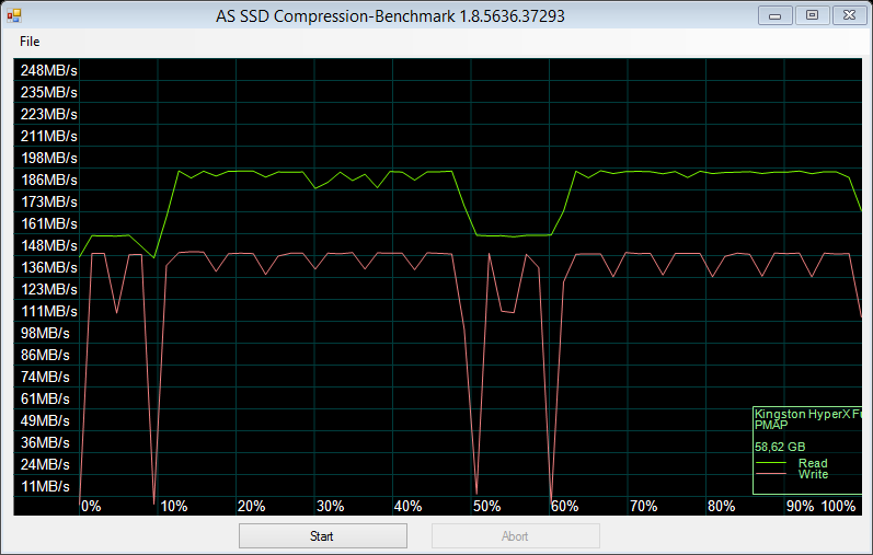

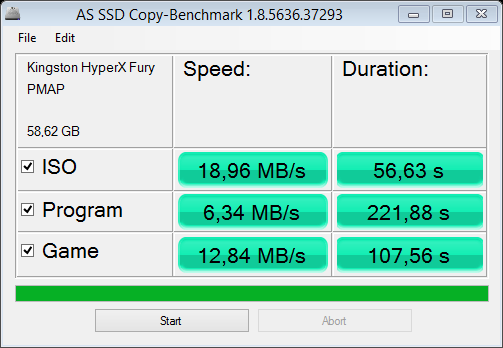

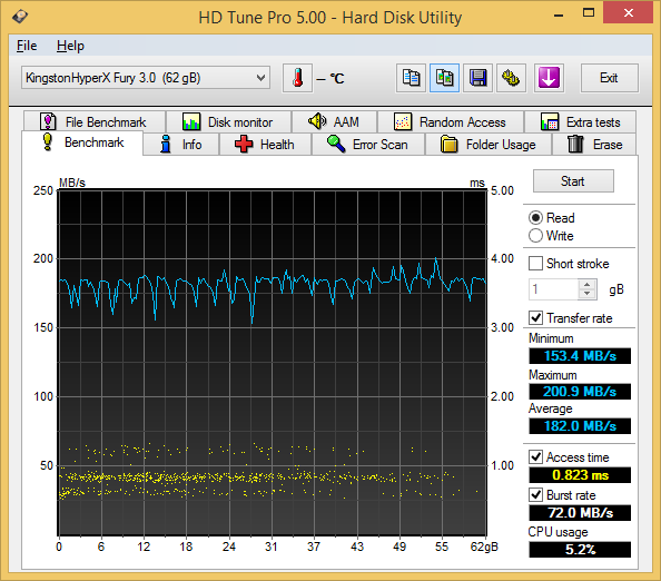

Testisin Atto Benchmarkiga, AS-SSD Benchmarkiga, CrystalDiskMarkiga Flashbenchiga, Anvil's Storage Utilities-iga, HDTune'iga ja AIDA64 keskmise lugemise ligipääsuga.
Võrdlustabelites nähtavad USB 2.0/USB 3.0 tähistavad pulga olemust, mitte kasutatud ühendust.
Kõik pulgad olid testimiste ajal emaplaadi USB 3.0 pesades va. testides Fury't USB 2.0 ühendusega. Võrdluseks on pihku juhtunud ning läheduses olnud mälupulgad. Toshiba Transmemory 8/16GB variandid ning SiliconPoweri 8GB pulk peaksid olema üpriski levinud ning seetõttu andma nägemuse sellest, kui palju Fury ühest tavalisest USB 2.0 pulgast parem on. Mõnes testis leitav Corsair Voyager Mini 16GB (USB 3.0) on välimuselt väga atraktiivne, kuid testid nii palju muljet ei avalda. Huvi pärast lisasin ka Samsung 840 EVO ning Kingston HyperX Savage välises karbis USB 3.0 ühendusega. Fury tulemused olid üllatavalt head, lubatud oli ju 90MB/s lugemist ja 30MB/s kirjutamist.

Flashbench
HDTune lugemine
HDTune Random access
