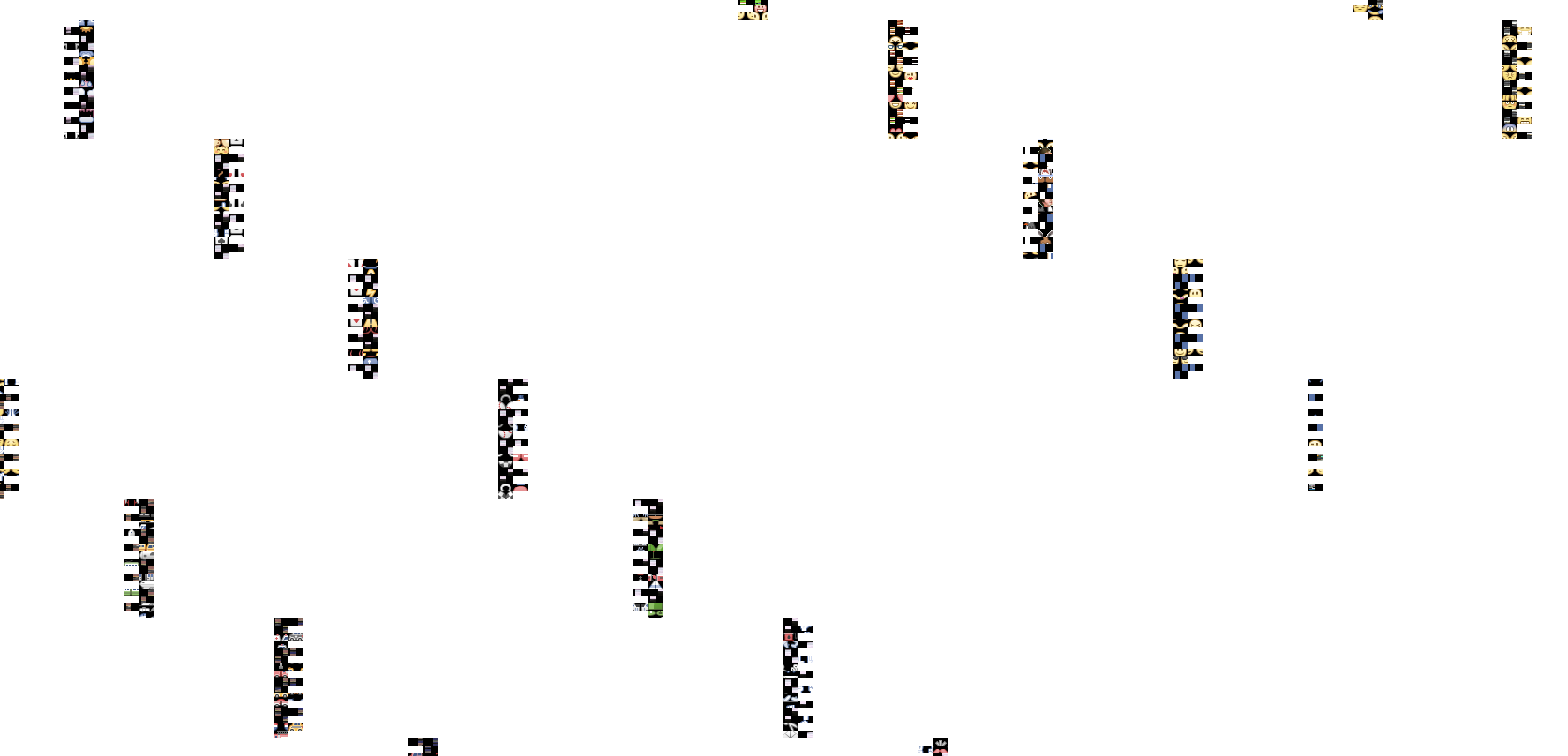

Kas oskab keegi öelda, milles võiks olla probleem - viimasel ajal ilmuvad pidevalt ekraanile mingid suvalised segamini laigud (tihtipeale koosneb see miskipärast emotikonidest?!). Näiteks hetkel firefoxis uut tabi avades viskab kohe sellised laigud ette, mis manuses oleval pildil näha on, ning kui firefox lehe on ära laadinud, siis kaovad need ära. Sama jama on näiteks pilte töödeldes, ning asja parandab korra pildil sisse-välja zoomimine. Kahtlustaks mälu probleemi või siis videokaarti, aga ei oska kuskilt täpsemat põhjust otsida. Kas on ideid? Aitäh!

Tundub, et videokaardi viga

Videokaart tundub tõesti parem pakkumine. Huvitav oleks teada, mis mälukanaleid pidi alati smiley-d ekraanile ilmuvad icon_question.gif

ma olen näinud samalaadset asja AINULT firefoxi "ülemise riba peal". sõbral oli. sai korra ka näpitud, et minema saada aga ühel hetkel läks ketas vahetusse ja uus install pole seda enam justkui ilmutanud. kordan MUJAL seda huumorit polnud kui ainult firefoxi päises..
ma sinu asemel teeks mingi live OS i plaadi või pulga, buudiks sellelt üles ja vaataks, kas jätkub see nali. adobet ma ei tea live distrotes kaasas olema aga firefox peaks küll olema.
nati hardcorem oleks võtta kuskilt kettakarbist mingi läbuketas ja sinna teha testiks teine install. kui see annab tulemuse, sonkida algse ketta peal oleva installika draiverites.

sellist asja võib põhjustada ka toide mis hakkab manalasse minema ja ei suuda videokaardile piisavalt voolu peale anda, aga jah enamasti viga videoakardis
