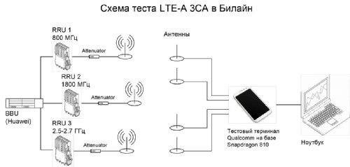

2. Ja vaata järgmist pilti ja loe juurde järgmist teksti, siis saad teada seda, mis aastaid teada on, et ehitatakse LTE-Advanced võrke ja need siis vajavad oma tööks mastides korraga mitme sageduse olemasolu.
- Viimase aja mall on siis 3-e sagedusliku, kuni 450Mbit/s LTE-Advanced CA CAT10 võrkudele üleminek.
- Aga see pole ka veel lagi, käivad juba ka esimesed katsetused 4-sagedusliku, kuni 600Mbit/s kiirusega LTE-A võrkudega.
Nüüd siis pilt ja pildi all siis link, on küll tehniline vene keel aga kuna see pole poliitika, siis peaks iga IT-spetsialist tehnilist vene keelt valdama.
Репортажи: Агрегацию трех полос частот 3CA LTE-A показали в Москве
http://abloud.blogspot.com/2015/04/3ca-lte.html
