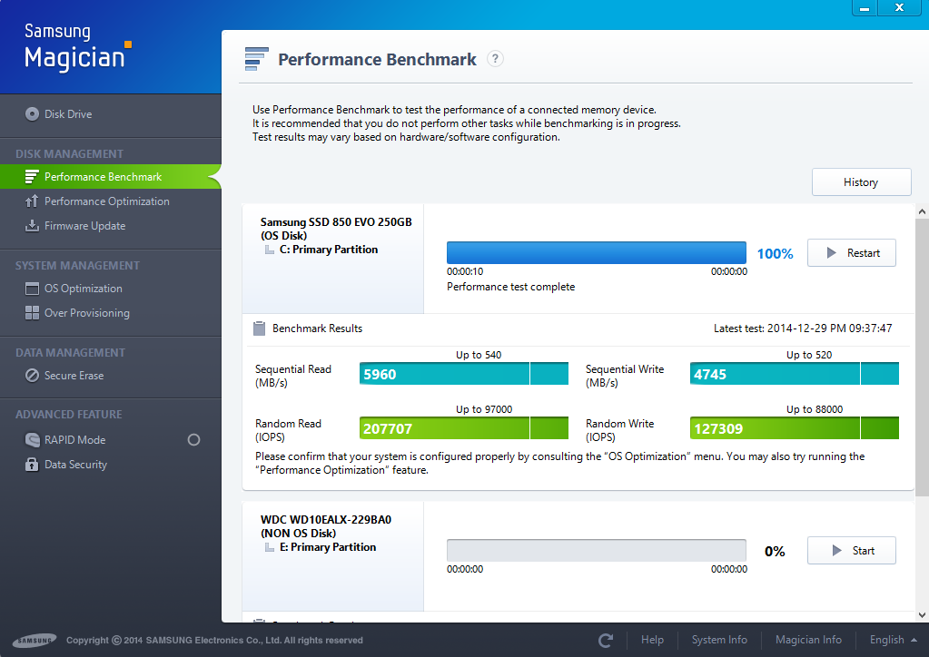

ErkiT kirjutas:
Sain täna lõpuks vajaliku kaabli kätte, et HDD pealt kõik Samsung 850 Evo peale kloonida, (500gb variant).
Enablesin maxium performance-i ja lülitasin Rapid mode-i sisse. Tegin siis Magician softiga testi ka. Kas keegi oskab öelda, kas selline tulemus on okei? icon_rolleyes.gif Või vaja midagi veel mudida?
Enne rapid mode-i oli read 549 ja write 529. Süler lippab tunduvalt kiiremini küll. icon_cool.gif
Spoiler Spoiler Spoiler
Midagi on seal valesti sul. Tulemused peaks olema märgatavalt kõrgemad. Eriti IOPS number mis peaks olema 100k+ aga sul on 25k.
Esimene tulemus google-st:
Räägi kuidas see sul läpakas seal ühendatud on. Räägid mingist kaablist? Tegu mingi üleminekuga, et asi üldse tööle saada? See võiks selgitada neid tulemusi. Tihtipeale läpakates ongi madalam jõudlus igas osas. SSD ise ma arvan, et on korras, kui näiteks saad tavalise SATA kaabliga testida lauaarvutis (soovitatavalt ühendatud Inteli kontrolleriga porti).
Reaalses kasutuses ma arvan praegune jõudlus vs see mis peaks olema tohutult ei mõjuta ja märgatavalt parem ikka, kui HDD, aga lihtsalt arvan, et tasub uurida.

Tomorrow kirjutas:
ErkiT kirjutas:
Kaablit kasutasin vaid HDD pealt stuffi ümber kloonimiseks SSD-le, testi tegin, kui juba läpparisse olid ühendatud SSD.
Uurin asja. Ei oska nüüd küll arvata mis valesti on, aga eks ma Googeldan ja uurin- Vähemalt tean ,et numbrid peaksid kõrgemad olema. Süler ei ole ka päris kiviajast, et võiks vast siis ikka ka kõrgemad numbrid olla. Eks näis. Lauaarvutit pole ka testimiseks võtta.
Kasutusel Dell XPS 15 L502x. i5-2410m CPU @2.30GHz, DDR3 8GB
Edit: Kellelgi veel sellist jama olnud on? Otsin, aga ei leia lahendust... Tahaks ikka suht maksimumi võtta uuest mänguasjast. Viskasin uue chipseti driveri ka peale. Midagi ei muutu, random write/read ikka ulme madalad.

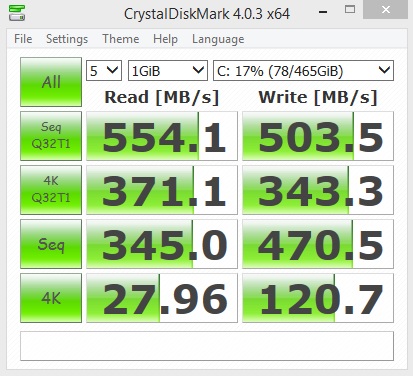

Crucial MX200 500GB

Kõik numbrid normis, viimase lugemine ongi nii aeglane ... MX100 puhul numbrid veidi madalamad.
