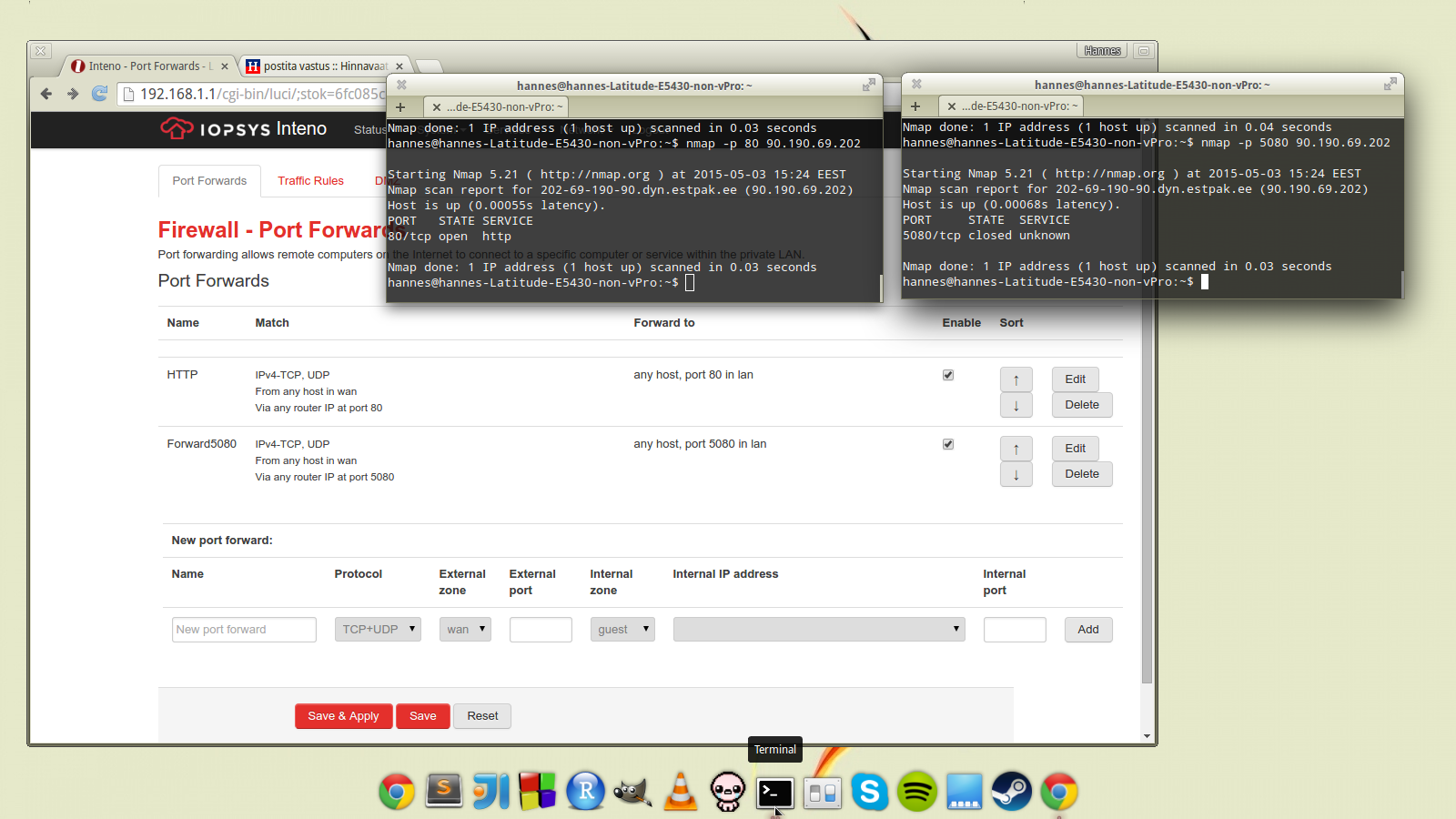

Tervist, avasin läbi Elioni iseteeninduse enda ühenduse pordid.
Ruuteriks Inteno DG301A. Mistahes settinguid ma ka ei prooviks, no ei õnnestu
avada porti 5080 ega ka põhimõtteliselt ei ühtegi muud. Port 80 avaneb ilusti. Mida teen valesti?
Sellised settingud:
Spoiler Spoiler Spoiler
DMZ peale lükates avanevad pordid
22, 80, 139, 445, kuid rohkemat midagi.
Traffic rules tabi alt olen üritanud endameelest ka kõike.
Helistasin ka Elioni ja küsisin, kas pordid on ikka lahti, vastuseks oli,
et sealt poolt on kõik korras.
Kommentaarid: 19 loe/lisa Kasutajad arvavad:  :: 0 :: 0 :: 18

Hannes81, mingi teenus sul sisevõrgus selle pordi peal ikka töötab, mis vastaks?
Kui 80 port on kenasti avatud, siis on Elioni poolt kindlasti pordid avatud teenus olemas.
Endal synology taga hulk erinevaid teenuseid ja porte avatud läbi inteno, kõik toimib.
