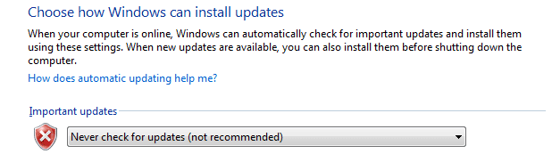

Asi, mille pärast ma pole kunagi oma kasutuses olevatele arvutitele midagi muud peale SP-de lubanud. Pärast installi kohe "windows update" service kinni.
Omal ajal liikus linnalegend, et M$ tegi mingi update'iga XP meelega uimasemaks ja ebastabiilsemaks, et rahvast Vista/7 peale kupatada. Võimalik, et nüüd hakkab 7-ga sama pull pihta.

Automatsed uuendused keelasin alates sellest hetkest, kui win7 x64 pakkus uuendusi, mis polnud mõeldud x64 süsteemile. Puuduvad andmed, mida eelnevalt installitud oli, kuid jama parandada oli ajaliselt kulukam, kui värske install koos ~20 programmi häälestamisega.
