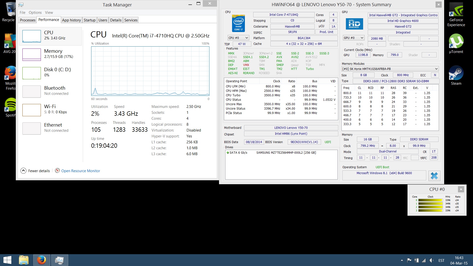

Tere.
Ostsin endale Lenovo Y50-70. Arvutitest ei jaga sisuliselt midagi, selleks ka siia postitan.
Andmetest saan aru, et CPU peaks jooksma 2.5 GHz, tegelik väärtus on aga pidelvalt 3.3 GHz juures.
Otsest muret see mulle ei põhjusta aga tekitab lihtsalt küimusi nagu miks, kas see peabki nii olema jne?
Lisan manusess ka foto.
Kui keegi oskaks paari sõnaga kommenteerida ja mind tõele lähemale aidata,oleksin tänulik.
Kuni 3.5GHz võib sel prosel kiirus käia: http://ark.intel.com/products/78930/Intel-Core-i7-4710HQ-Processor-6M-Cache-up-to-3_50-GHz

Kas kõlab loogiliselt,et turbo rakendub juhul, kui koormus CPUle on suurem?
Antud olukorras ei jooksnud taustal ükski koormav programm.
Ehk siis, kas on tavapärane, et turbo on rakendunud 24/7?

Juhtme tagant võttes langeb alla? Mis power plan sul aktiivne on?

Ilma juhtmeta on seis sama.
Power plan on High Performance mõlemal juhul.
Edit: Vist viisite oma küsimusega, mind asja tuumani.
Pani arvuti Balanced Mode´i ja CPU on nüüd 0,85 GHz.
Tänud.
