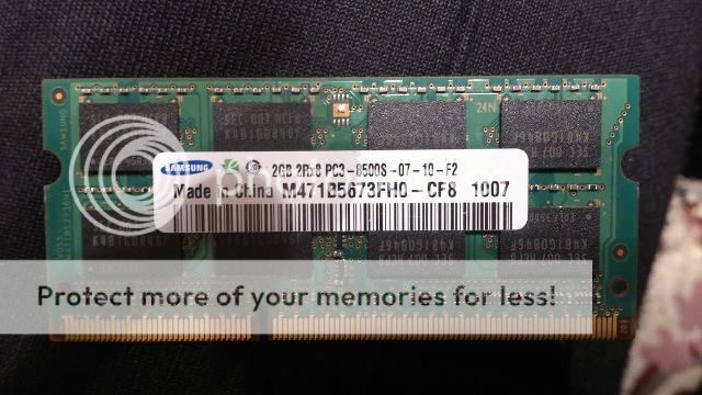

Ei suuda leida Lenovo T400-le õiget RAM-i |
Hetkel sees 2gb mälu, tahaks ühe 4gb mälu juurde panna aga millegipärast ei võta arvuti ühtegi mälu omaks, piiksutab mälu errorit ja pilti ette ei võta. ITshopis kohapeal proovitud 3 mälu ja üks telliti prooviks juurde, ühegiga ei töötanud, Arvutitargas imetleti ja proovisime ühte mälu, ei töötanud, ülejäänud poodides vaatasid ka kõik ainult lolli näoga. Keegi ei ole siiamaani osanud öelda ka et mis parameetri poolest need mälud puudulikud on, seega ei oska midagi tellida ka. Igal pool jääb kostma umbes selline suhtumine et see on ju T seeria ja mees osta endale uus arvuti, näe juba hinged ka loksuvad jne.
Win 7 64bit ja kõige uuem BIOS peal, ei muutunud midagi.
Äkki on kellelgi sobiv mälu üle või hea kui saaks 100% kindlalt sobiva mälu koodi, et saaks õige asja tellida. Hetkel sees selline mälu, 1,5v:

Milliste parameetritega mälud need olid, mida proovisid? 8500 või 10600? Proovisid koos vana mäluga või eraldi? Kui koos ja piiksus, siis võib olla, et erinevad kiirused ja ei võta omaks.

e-r-x kirjutas: |
Need sobivad kindlalt T410-le, äkki sobivad T400le ka:
http://www.ordi.ee/EPood/Product.aspx?MC=KOMP&IC=1200&PGC=SODDR3&ItemID=1200-1817

e-r-x'i mälujamadest: asi on tõenäoliselt mälutiheduses (ingl. "rank", pole õrna aimugi, kuidas see eesti kiilen on). Käisin ise sama jama oma T410-ga läbi, mälukontroller ei tunnistanud Rank 1 mälusid (4gb moodulil 8 chippi). Tööle hakkas Rank 2 mälu (4gb moodulil 16 chippi).
Thinkpadi-omanike ringis on need teatud seeriate mäluprobleemid suht hästituntud teema. Kas Lenovo uuendas oma riistvara erakordselt aeglaselt või on asi lihtsalt selles, et mälutehnoloogia uuenes erakordselt kiiresti: võta sa kinni
