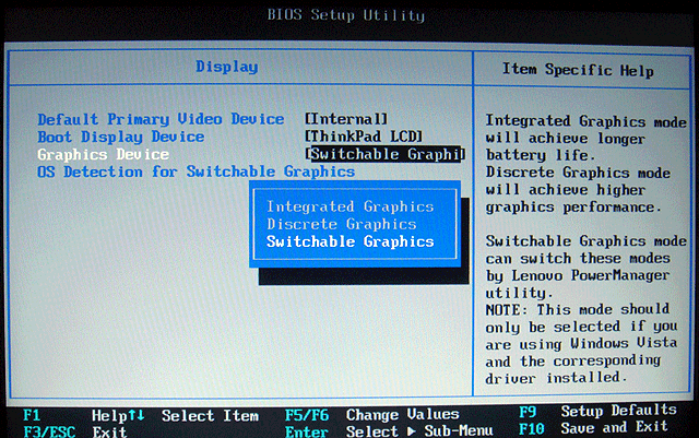

Lenovo T400 kaks videokaarti |
Tere!
Oleks siis antud mudelil ( Lenovo t400 type 6475BV1) vaja tuvastada mitu videokaarti on sees. Kuidas seda teha? Üks kaart on teada (Mobile Intel 4 ).
tagasi üles |
siLc
liitunud: 22.12.2003
07.02.2015 14:45:33
Re: Lenovo T400 kaks videokaarti |
veltsz kirjutas: |
Tere!
Oleks siis antud mudelil ( Lenovo t400 type 6475BV1) vaja tuvastada mitu videokaarti on sees. Kuidas seda teha? Üks kaart on teada (Mobile Intel 4 ). |
Kui BIOSis sellist sätet ei ole, ei ole ka mitu videot.
