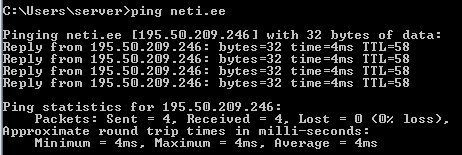

siven kirjutas:
mis pull selle ruuteriga on... ostsin ka lõpuks ära ja juba pettund...
ennem oli suvaline switch vahel 1gigane. ja speedtesti tehes oli ping 5-7. nüüd testin selle intenoga ja alla 20 pingi ei näe ...
see on ju mitme kordne tõus kuidas see võimalik on üldse?
20 eurine switch vs 100 euri ruuter ja tulemus sitem:D way to go elion.
ruuter ei muuda pingi ja 300M kiirus tuleb samuti rist põiki läbi.
way to go, midagi on sul seal tõesti pekkis, aga mis, ei oska selle info järgi öelda.
inteno, neti ping:
Kommentaarid: 260 loe/lisa Kasutajad arvavad:  :: 2 :: 0 :: 226

siven
HV veteran
siven
liitunud: 04.12.2005
Autoriseeritud ID-kaardiga
sõnum 04.02.2015 21:34:30 vasta tsitaadiga
mul on 8 neti.ee packet lossi pole.
on veel ideid mida teha? pekkis ei saa midagi olla... panen switchi tagasi ping kohe korras... seega ühendus viga välistatud.
Samuti tallinna speedtest laseb uploadi ainult 60MB ... tartu oma korras.
Kommentaarid: 163 loe/lisa Kasutajad arvavad:  :: 0 :: 0 :: 149
tagasi üles
indrpo
liitunud: 14.11.2004
sõnum 04.02.2015 21:42:15 vasta tsitaadiga
kuna meil kõigil on erinev hulk võrguseadmeid teel neti.ee'ni siis ping võib erineda aga üle 10 ei tohiks see olla.
Iseenesest on optilises võrgus alla 10 kõik igati ok, seega pole ka vahet, on see 1. 2, 4 või 8.
kui sul on 300M netipakett ja üleslaadimine 60Mbit, siis aja tehnik kohale, äkki on GPON seadmega midagi lahti.
kiirus peab testides näitama 270/270 + kiiruseid.
