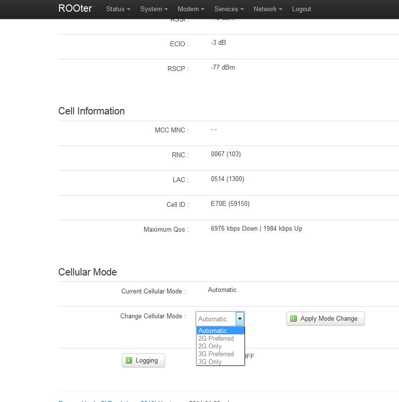

mul on ainult 3G suurim kiirus?
E: kuidas seda fw üldse tagasi saaks muuta originaaliks??? hullumas olen juba...
E: nonii, kas nüüd on mu ruuter pekis, sest kõik tuled korraga paar sekki põlevad, siis kustuvad, siis põlevad jne ? 192.... 1.1 lehele ma ka enam sisse ei saa. wifi ei tööta ja kõik on mäda icon_smile.gif 30 30 30 seci resa ei tee korda

Veebiserver loomulikult ei tööta, aga selle default IP pealt vastu pingib? Kui jah, siis võib proovida TFTP-ga varem töötanud firmware peale flashida.
Ma Windowsi alt ei ole TFTP flashi teinud, ei oska peast juhendada. Linux ja atftp on minu tööriistad olnud.
atftp kasutamisel:
atftp
connect ruuteri.IP.aadress
mode octet
trace on
timeout 30
verbose on
put firmware.failinimi
lõpetamiseks quit, abiteksti lugemiseks help, hetkestaatuse vaatamiseks status
kui connect juba õnnestub, siis tähendab et tftp server töötab ja ootab firmware'i - seade ei ole veel tellis.
Pärast tftp sessiooni lõpetamist ootad igaks juhuks seadet näppimata 15 minutit ja lased tal omapäi tegutseda (mingit nähtavat tagasisidet selle aja sees reeglina ei saa). Kui see aeg möödas on, teed talle restardi ja vaatad, kas hakkab tööle. Kui endiselt samamoodi vilgutab ja ainult tftp töötab, teed uuesti sama protseduuri läbi. Vahel saab see jama 2-3 korda läbi tehtud, enne kui seade jälle normaalselt tööle hakkab.

Sellest TP-linkist tundub olevat olemas vähemalt kaks erinevat versiooni - rev 1.0.0 ja rev 2.0.0
Esimesel on default IP aadress 192.168.1.1, aga teisel on hoopis 192.168.0.1
rev 1 user guide: http://www.tp-link.com/resources/software/20106282581412.pdf
rev 2 user guide: http://www.tp-link.com/resources/document/TL-MR3420_V2_User_Guide.pdf
Kui sul on rev 2 seade aadressil 192.168.0.1, siis ei saagi ta sulle vastu pingida, kui sinu arvuti on võrgus 192.168.1.x
Sel juhul pead arvuti võrgukaardi seadetes IPv4 aadressiks sättima mingi 192.168.0.x aadressi ja siis proovima pingida.
Kui sa oled internetis sama liidese kaudu, siis kaob sul sel ajal igasugune ühendus internetti, nii et enne seda võiks alla laadida tftp kliendi - ma ei tea, ehk see sobib, ma ise pole kasutanud: http://sourceforge.net/projects/tftputil/
Seal ei ole käsitsi ka mingite käskude sisestamist, ainult aadress ja put-nupp. Käivita stardimenüüst (uups, sul oli Windows 8 vist?) TFTP Client GUI, edasi peaks olema lihtne.
Kui sul on rev 1 seade ja see 192.168.1.1 pealt vastu ei pingi, siis ei saa sind ka aidata kahjuks. Sel juhul võib veel olla võimalik JTAG pistiku kaudu seadme firmware taastada - selleks aga peab ruuteri lahti võtma ja omama vastavat kaablit/adapterit. Ma ei tea ka, kas tal JTAG on ja milline see on...
Ühesõnaga, sel juhul soovitaks selle ruuteri kellegi oskaja kätte viia, kes varem sellega on tegelenud. Ma ei oska foorumist kedagi soovitada paraku.

Arvuti võrgukaardil panid käsitsi IP aadressiks 192.168.0.100, netmaskiks 255.255.255.0 ja siis pingisid 192.168.0.1 ?
Kui ruuter siis veel vastab, pole JTAG-i tarvis, vähemalt mitte enne TFTP-ga proovimist.
