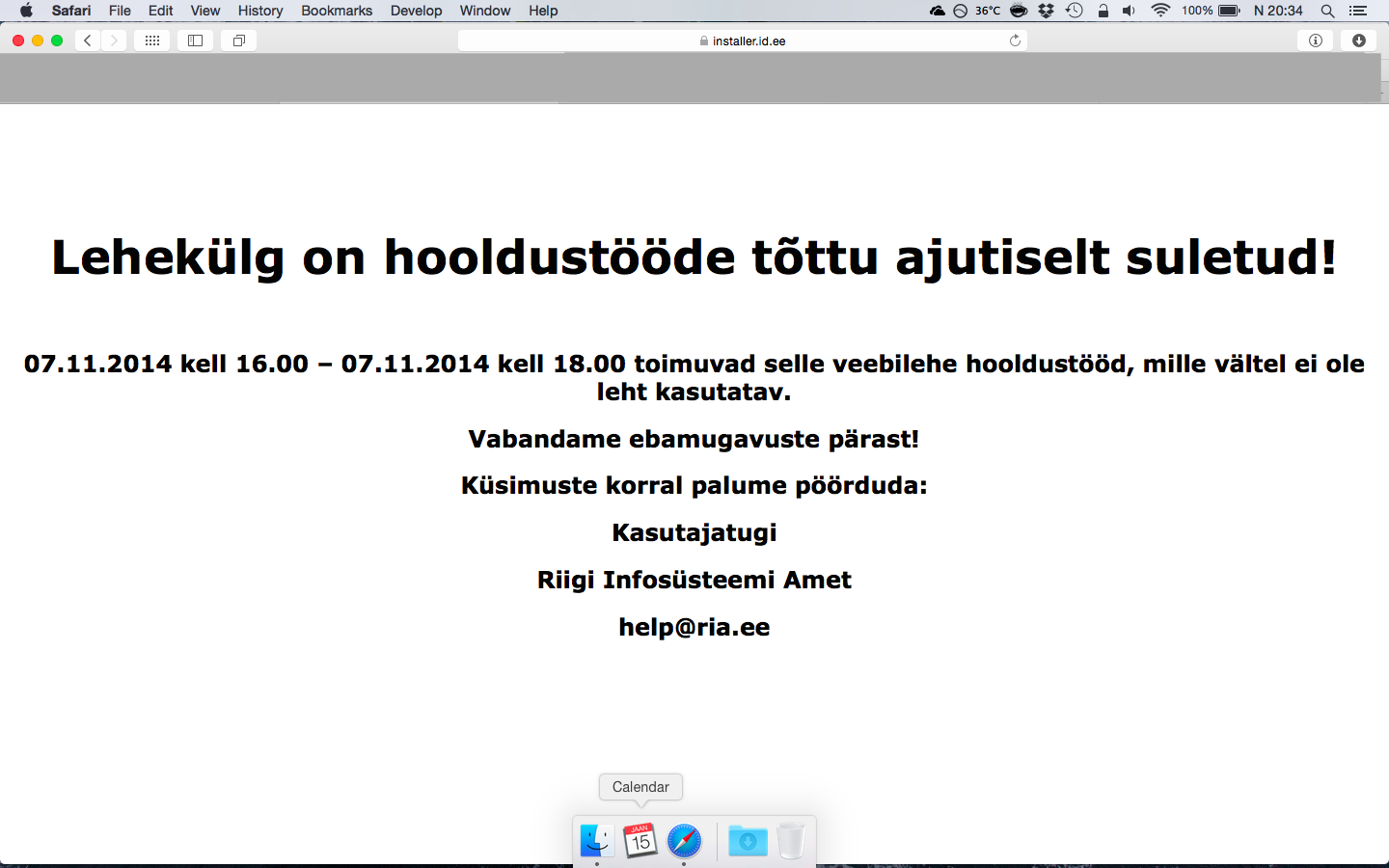

E-riik 15.01.2015...
Spoiler Spoiler Spoiler
Mingit mirrorit pole, kust tarkvara saada? (Windowsile)
tsitaat:
Lehekülg on hooldustööde tõttu ajutiselt suletud!
07.11.2014 kell 16.00 – 07.11.2014 kell 18.00 toimuvad selle veebilehe hooldustööd, mille vältel ei ole leht kasutatav.
Vabandame ebamugavuste pärast!
Küsimuste korral palume pöörduda:
Kasutajatugi
Riigi Infosüsteemi Amet
help@ria.ee
tagasi üles

sõnum 15.01.2015 21:55:56 vasta tsitaadiga
Forss, kui mind ja HV-d usaldad, siis viimase 64-bit versiooni saat siit http://album.hv.ee/failid/Eesti_ID_kaart-3.9.1.1526_x64.msi

sõnum 16.01.2015 09:33:48 vasta tsitaadiga
Lehekülg igatahes töötab. See hooldustöö juba ammu lõppenud ei peaks olema? icon_biggrin.gif Cache'i puhastamine äkki aitaks?
https://installer.id.ee/media/win/Eesti_ID_kaart-3.9.1.1526_x86.msi
Kommentaarid: 737 loe/lisa Kasutajad arvavad:  :: 1 :: 1 :: 556
tagasi üles
Vahur
Vahur
liitunud: 01.10.2006
sõnum 16.01.2015 09:52:18 vasta tsitaadiga
Endal oli ka eile sama kuupäevaga hooldustööde lehekülg ees.
Kommentaarid: 458 loe/lisa Kasutajad arvavad:  :: 0 :: 0 :: 388
