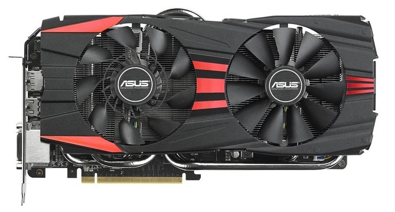

Kaardiks ASUS R9 290 DirectCU II
Spoiler
Juhtus täna üks imelik seik, nimelt kui olin juba paar tundi mänginud, otsustas GPU pildi tasku visata, lihtsalt pilt mustaks ja kõik...
Okay, mis seal ikka, hard shutdown ja uuesti käima, ei mingit probleemi, isegi ei osanud arvata milles täpsemalt kala olla võis. (Default sätted + enda tehtud fan profile paremate tempide jaoks)
Mängisin edasi mingi pool tundi ja siis tundsin trükiplaadi kärsahaisu, kuid pilt jäi endiselt ette, panin mängu kinni ning vaatasin kohe tempe, täiesti normis, max 80c olnud.
Shutdown, võtsin kaardi välja, panin haistmismeele tööle... ja tõesti kerge kärsakas juures...
Panin kaardi sisse tagasi, proovisin uuesti mängida, ehk mingi 2min töötas ja siis jälle pilt must.
Lasin aparaadil 15min olla ja proovisin uuesti - kõik toimib ja seda siiamaani, peale viit mängutundi. Enne mängimist lasin mingi 15min MSI Kombustorit, ei mingeid probleeme.
Väga arusaamatu

Garantiilaks, mis muud

Scart kirjutas: |
Garantiilaks, mis muud  |
Kuid kaart töötab probleemideta (veel), tuleks garantiist sama targalt tagasi
Eks nüüd aeg näitab

Sul ülejäänd süsteem viskab pildi kotti ma pakun. videot proovi mujal masinas kui üldse, niisama sellist garantiisse saata praeguse kirjelduse järgi ikka jama. Kaua see PSU vändanud on? Profiilijärgi manti järgi piisavalt küljes. Oled tarvet seinast uurinud? Kui vana kast on?
