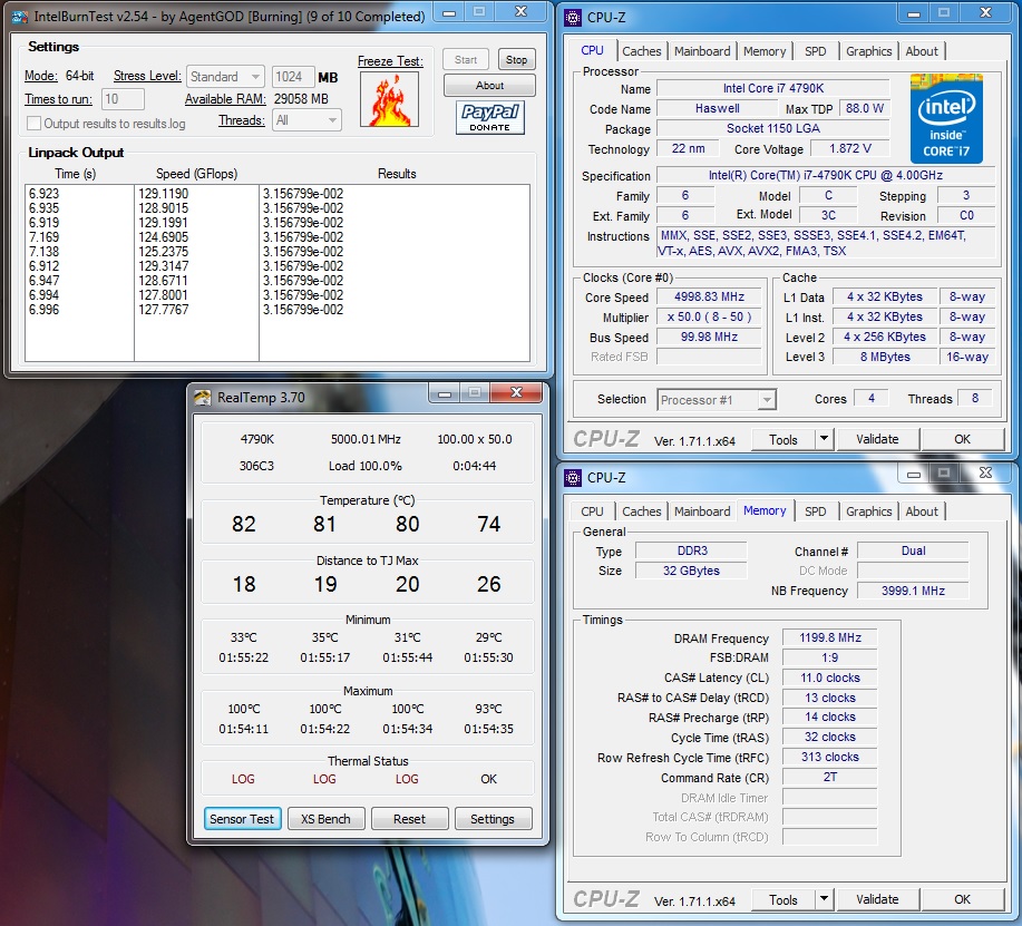

i7 4790k@ 5Ghz, 32gb ram 1200mhz@cl11, maximus gene VII
Spoiler
Kellub küll, auto setting igal pool.
_________________ Inflatsioon on maksustamine ilma seadusandluseta
viimati muutis Taavi© 17.12.2014 23:32:45, muudetud 1 kord |

Estnx
liitunud: 08.11.2001
17.12.2014 23:31:05
Taavi© kirjutas: |
i7 4970k@ 5Ghz.. |
Mõtlesid ikka 4790k
Väga jube pinge on prosel ikka. Sellega saadad varsti teise ilma selle :O

Taavi©
Piiratud kasutaja
liitunud: 28.08.2006
17.12.2014 23:49:57
Mul nüüd pandud 1.4 manuaalselt aga ikka cpuz näitab ulmet..
1.35V burn testi alustas aga pange pani ennem lõppu, 1.38V on stabiilne, aga volt näitab toolis ikka 1.8+
_________________ Inflatsioon on maksustamine ilma seadusandluseta |

caramis
liitunud: 19.09.2010
18.12.2014 00:42:59
kuidas minu 2500k @ 5GHz ~133GFlopsi sai..?

Vael
liitunud: 17.03.2013
18.12.2014 17:49:14
caramis, Sest SB parim OC senimaani?
Ma ei soovitaks jah autovolidega OC, eriti suurelt, mälud võid ka kindlasti üle vaadata, kui 2200Mhz peal..

dohc-48v12
Aeg maha 1p
liitunud: 28.07.2008
18.12.2014 18:05:08
Kas mitte ei hakata 100C juures tuuma kiirust piirama ?!

WäntWõll
make.believe
liitunud: 18.01.2005
18.12.2014 20:49:54
dohc-48v12 kirjutas: |
Kas mitte ei hakata 100C juures tuuma kiirust piirama ?! |
ei kui kõik neli tuuma saavad 95c täis, käib klõps... ja vaikus+ resa
