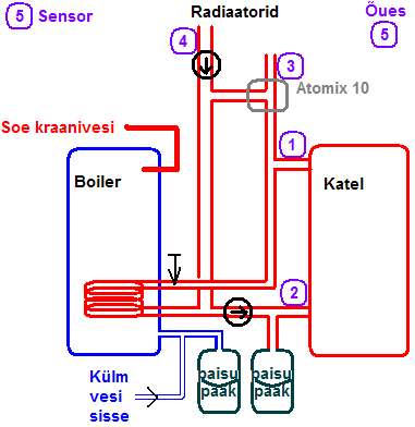

xxlmaster kirjutas:
Mingisugune joonis kiire googledamise peale
Igasugu amoleedid, kui sa piiti ei adu siis vähemalt ole vait!
Oh, komistasin veebiserveri logide otsa ja ennäe, mu aastal 2009 paint'is joonistatud katlaskeem on salaja kuulsaks saanud.
