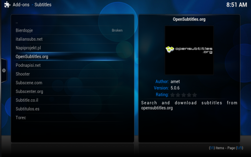

... aga XBMC 13.0 Beta valikus puudub võimalus installida SubClub.ee add-on icon_neutral.gif

XBMC lisade install oli vist sisuliselt õigesse kataloogi addon'i zip'i lahtipakkimine.

Väga toores projekt küll veel, aga midagi juba toimib:
http://www.upload.ee/files/4163593/service.subtitles.subclub.zip.html
-edit-
Värskem:
https://github.com/jeesus/xbmc-repo

Tiri siit alla: http://www.upload.ee/files/4184534/service.subtitles.subclub.zip.html
Seejärel XBMC's vali Addon seadete alt "Install from zip-file". Teine variant GitHubist alla tirida ja käsitsi vastavasse XBMC kataloogi kopeerida.
Seriaalidele supakate otsimine hetkel veel ei toimi.

Kahjuks ei tööta ka uusim versioon:
17:19:07 T:2857366592   ERROR: EXCEPTION Thrown (PythonToCppException) : -->Python callback/script returned the following error<--
                                             - NOTE: IGNORING THIS CAN LEAD TO MEMORY LEAKS!
                                            Error Type: <type 'exceptions.OSError'>
                                            Error Contents: (2, 'No such file or directory', '/home/pi/.xbmc/userdata/addon_data/service.subtitles.subclub/temp\\subs')
                                            Traceback (most recent call last):
                                              File "/home/pi/.xbmc/addons/service.subtitles.subclub/service.py", line 389, in <module>
                                                main()
                                              File "/home/pi/.xbmc/addons/service.subtitles.subclub/service.py", line 376, in main
                                                subs = Download(params["id"], params["filename"])
                                              File "/home/pi/.xbmc/addons/service.subtitles.subclub/service.py", line 267, in Download
                                                files = os.listdir(__temp__+"\subs")
                                            OSError: (2, 'No such file or directory', '/home/pi/.xbmc/userdata/addon_data/service.subtitles.subclub/temp\\subs')
                                            -->End of Python script error report<--
[02x07] T:2689594432   ERROR: GetDirectory - Error getting plugin://service.subtitles.subclub/?action=download&id=12025&filename=Breaking Bad

droz, kas kasutad Raspberry PI peal? Pole jõudnud ise testida veel selle peal, aga ehk on järgnevast uuendusest kasu: https://github.com/jeesus/xbmc-repo/raw/master/service.subtitles.subclub/service.subtitles.subclub.zip

thumbs_up.gif töötab
PS. zip võiks olla üks tase üleval pool - siis ei pea seda ära kustutama kui gitist kood võtta.
PS2. zip nimes peaks ka versiooni number olema - muidu võib xbmc paigaldamisel pahandama hakata
