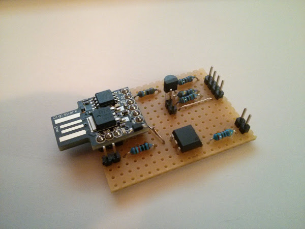

Ehitasin kunagi meediaserveri Gibabyte B75TN emaplaadiga, see töötab 12-19V välise adaptri pealt. Varem kasutasin 19V Delli adaptrit ning nüüd on plaanis asi panna 12V pealt tööle. Panen veel ühe 12V pliiaku ka UPS'ks vahele. UPS ei ole mõeldud meediaserveri käitamiseks voolukatkestuse korral, vaid pigem võimaldab arvutil ennast turvaliselt välja lülitada. Automaatseks sisse- ja väljalülitamiseks tegin ühe elektroonikajubina, digispark/attiny85 mikrokontrolleri saab 2€ eest ning ülejäänud jubinad saab ka alla 1€ kätte, planis kasutada 12V 2,4Ah akut, see maksab ~12€. Asjal on 2 sisendit, esimene kontrollib võrgutoite olemasolu, teine kontrollib kas arvuti on sees. Kui võrgutoide on kadunud rohkem kui 5 sekundit, siis lühistab ta emaplaadil olevad klemmid ning server oskab selle peale ennast välja lülitada. Kui vool tagasi tuleb, siis lühistab ta need samad klemmid ning server lülitab ennast jälle sisse.
Pilt
