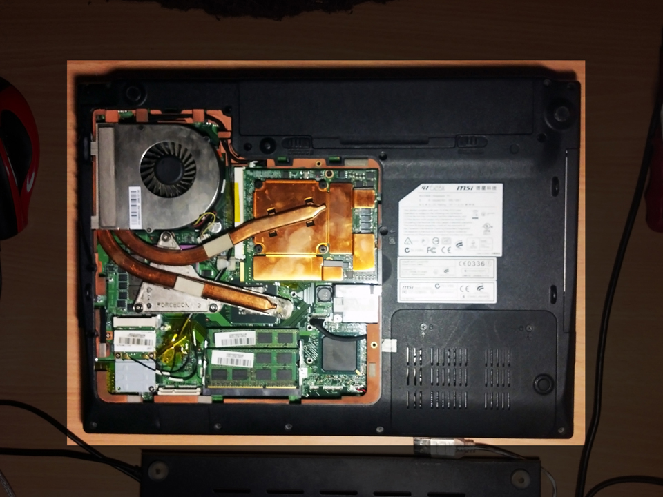

ma vaatan et see jahutus suht mais ikkagi :/
ise omasin kunagi MSI sellist elukat:
Spoiler
ja teste tegi vahvalt aga kui mingit mängu mängida mis nii proset kui gpu'd nõudis (a la battlefield bad company 2) siis viskas pildi tempiga kotti : / (oli q9000 prose ja 275gtx kaart)
Lugesin küll, et furmark istus kenasti alla kriitilise aga ma väga ei usalda nii "lihtsavõitu" jahutust.
Lisaks elu on näidanud et jahutused lähevad raskesti puhastatavat sodi täis, a la mingi rasvane tolm jne... ehk aasta pärast võib see 76c' uuesti 85 olla nagu mu eelmise läppariga läks.
PS: ma ei taha viriseda ja väga paljud inimesed ei plaanigi üldse läptopi selliste ekstreemsusteni viia, lihtsalt mul juhtus selline lugu ja äkki info aitab kedagi.
