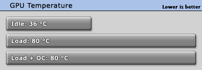

Kui üle 80C läheb siis tõmbab kohe klokki alla ja nn safe settidele, TPU järgi ta seal 80C peal jooksiski.
tsitaat:
Temperatures are good, but they are capped by NVIDIA's Boost 2.0 algorithm which is set to a 80°C temperature limit.
Clocks will be reduced slightly if the card gets any hotter than that, although they will never drop below the base clock.
Our graph further down on the page details this card's clock distribution.

mängu keskel võib juhtuda FPS drop kui temp kõrgeks läheb?

Vaevalt, et väga throttleb pigem oleks parema jahuti või suurema vendi rpm-iga perf ja voolutarve suuremad, nagu ka AMD reference 290X-il oli.

Ma sain pigem aru, et "turbo" pealt minnakse tagasi tehasekellade peale kui temperatuur üle 80C läheb. FPS drop loomulikult kaasneb sellega aga selles suhtes kaart ei lähe aeglasemaks kui ta lubatud on...
Samas niipalju kui ma lugesin, siis üldiselt ta üle 80 vähemalt normaalselt ventileeritud kastis ei lähe.
