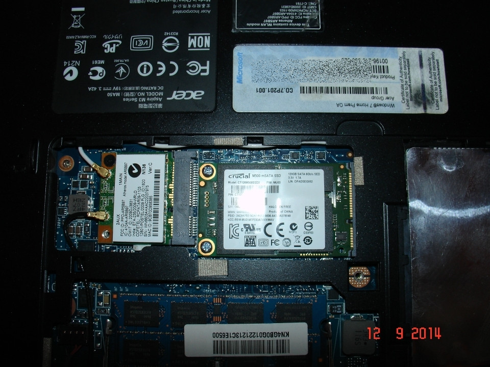

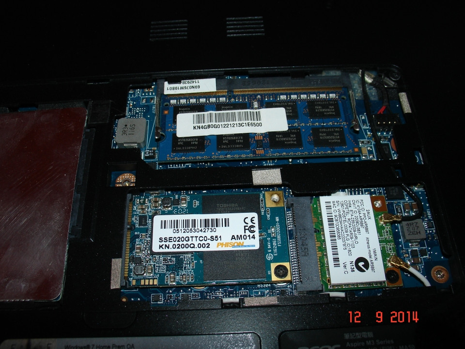

owndyaa kirjutas:
Tomorrow kirjutas:
rex kirjutas:
Tomorrow kirjutas:
krist2an, mSATA variant või tavaline SATA?
Plaanin just tuttavale osta 120GB mSATA M500 läpakasse. Eks muid valikuid ole kah, aga kuna asjaga kiire, siis piirdub valik kohapeal olevatega. Praegu tal läpakas mingi ürgaegne Phison M5 20GB SSD mis iga paari kuu tagant lolliks läheb ja ainus võimalus on windows uuesti paigaldada. Mahupiirangust ma ei räägigi icon_lol.gif
Kui selline, siis seda ei pruugi olla võimalik mSATA-ga asendada. Pesa näib küll füüsiliselt sama, aga elektriliselt on midagi muud.
Tehnilise kasutusjuhendi andmetel on tegu ikka mSATA-ga. Läpakas siis Acer M3-581T. Eks homme ole näha, kui M500 kohale jõuab kas tunneb ära või mitte.

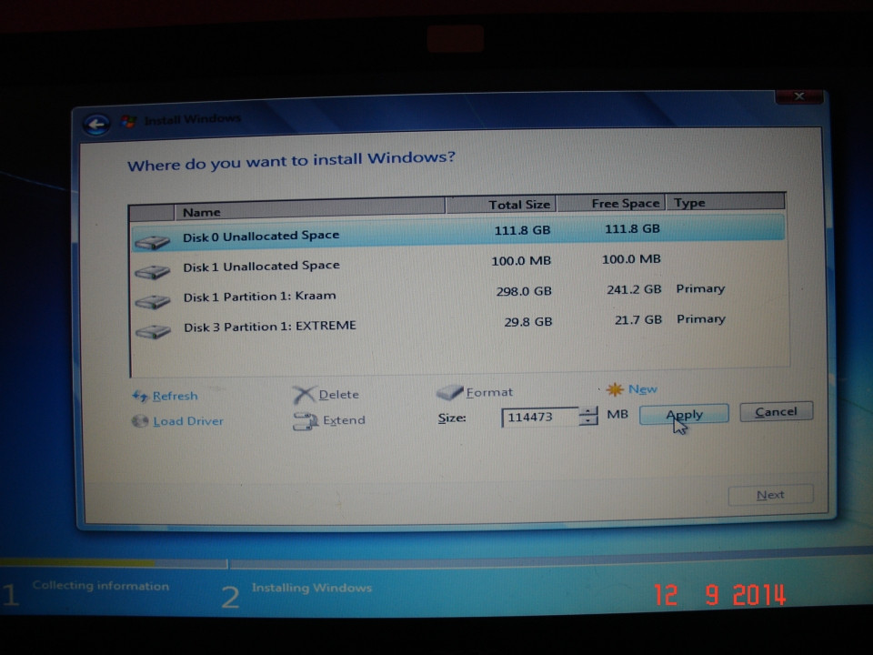

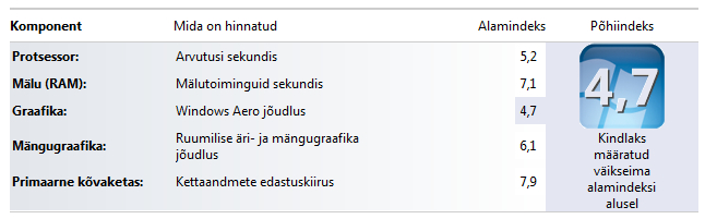

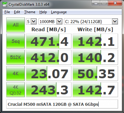

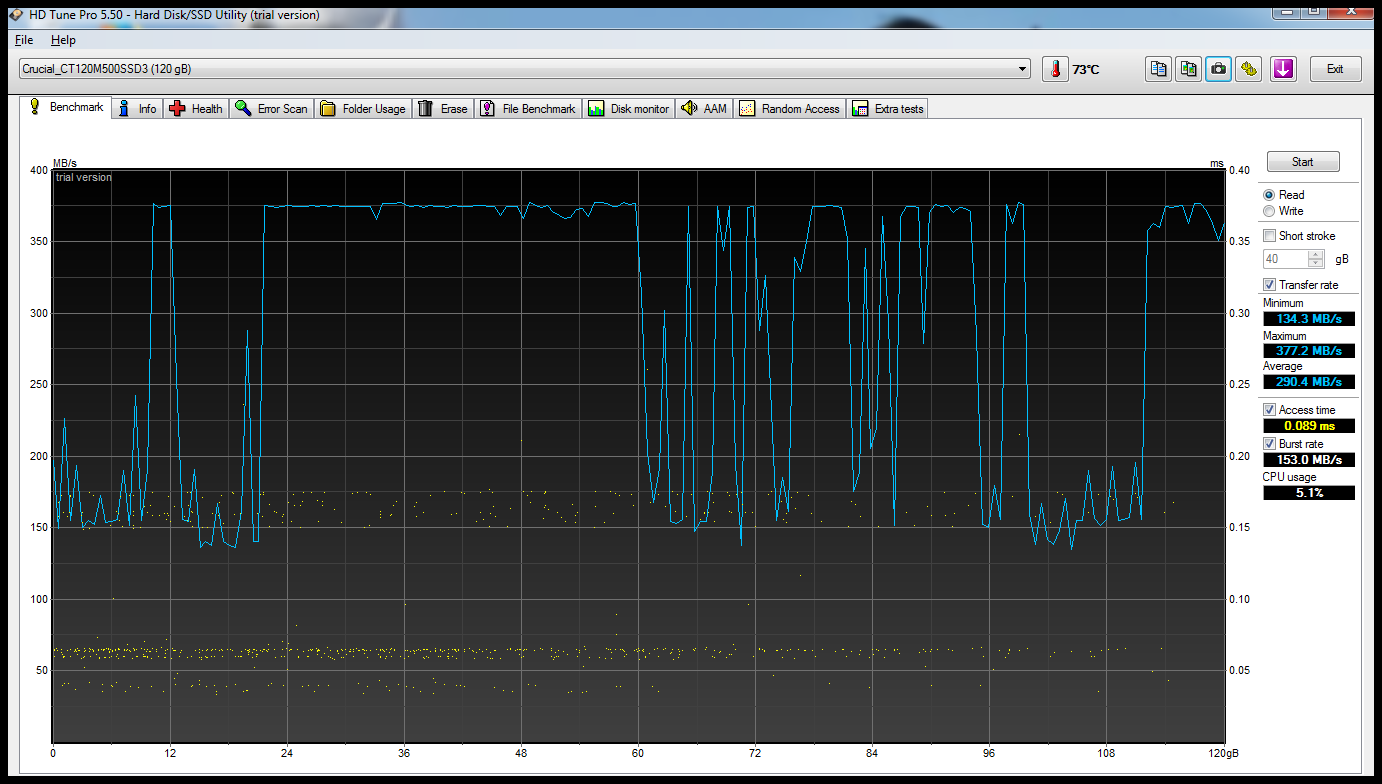

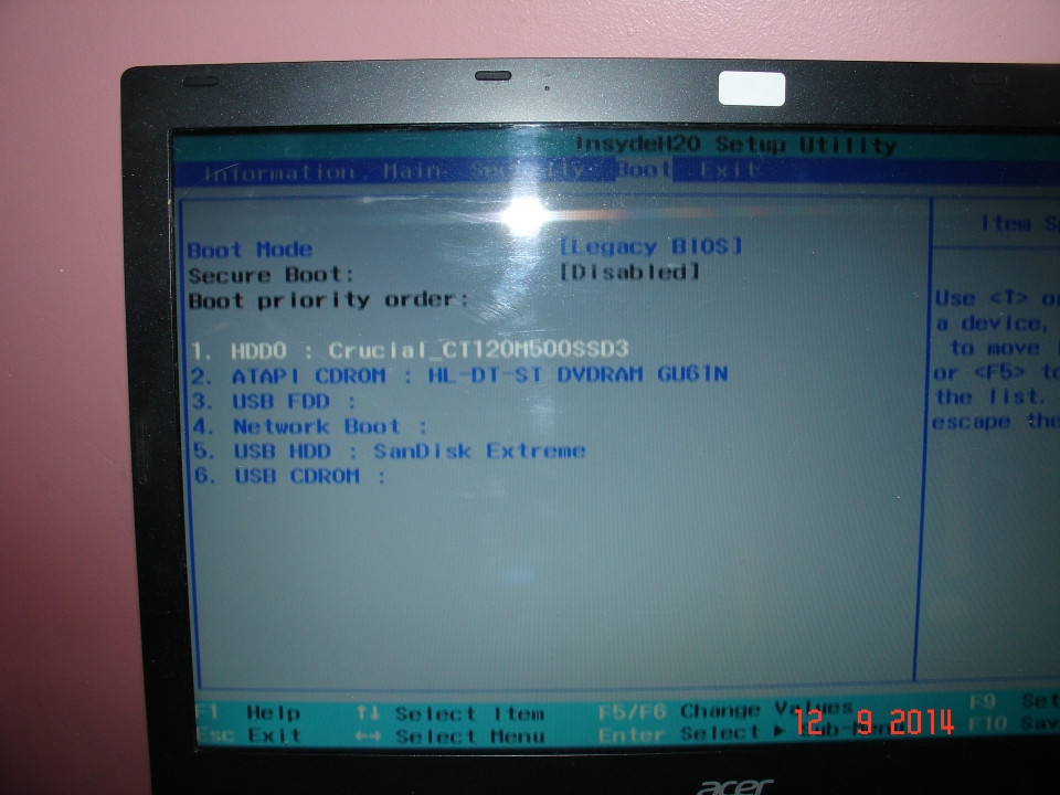

Võin raporteerida, et kõik kulges plaanikohaselt. BIOS-s oli kenasti näha peale paigaldamist. Uuendasin kohe firmware MU03 pealt MU05 peale ja seegi läks hästi. Firmware uuendus on alati esimene asi mida ma SSD kättesaades teen. Tahtsin igaks juhuks enne ära uuendada, kui windowsi peale lasksin. Mõned pildid:
Spoiler Spoiler Spoiler
Peale win+programmid paigaldamist jäi ~85GB vaba ruumi veel. System restore sees ja lubatud kasutama, kuni 30GB, Pagefile piiratud 400MB peale, kuna läpakas 6GB mälu. Hibernationit ei kasutata, seega see välja lülitud. HDTune ja CDM lasksin kah. SMART korras ja Windowsi indeks viskas kah 7.9 peale ketta osa.
Tegu siis mõistagi SATA 6Gbps toega läpakaga (i3, 6GB RAM), seega see ei jäänud piirama. Arvestades hinnalangust võib seal 320GB HDD kah varsti 512GB SSD vastu vahetada icon_smile.gif thumbs_up.gif
